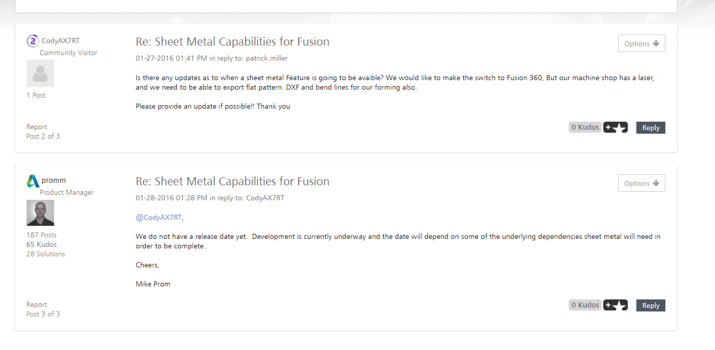

Někde jsem našel, že plechy mělo Fusion 360 umět už před půl rokem? Nějaké novinky?

Dobrý den,
poslední informace z IdeaStation, přibližně před týdnem byla :
"Sheet metal developement is going well, its geat to see so much suppot for this idea"

Ještě sice není známo přesné datum, nicméně pokrok je znát :
http://forums.autodesk.com/t5/fusion-360-product-roadmap/roadmap-check-in-may-2016/ba-p/6323238" rel="nofollow - http://forums.autodesk.com/t5/fusion-360-product-roadmap/roadmap-check-in-may-2016/ba-p/6323238

Odeslal: Vladimír Michl
Datum odeslání: 29.bře.2017 v 13:36
Bohužel stále stejně. Od toho listopadu jsou sheetmetal funkce ve Fusionu 360 k dispozici, jejich sortiment se stále rozšiřuje, ale pořád je to jen v preview verzi. O zařazení do seznamu "preview" uživatelů lze zažádat (ve Fusion se pak odemknou), ale v oficiální verzi tyto funkce dostupné nejsou. Přitom fungují už velice dobře, ta preview fáze je už trochu přenošená.
