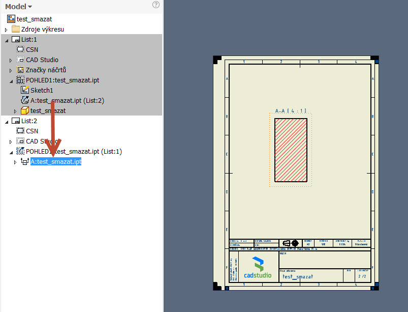

Dobrý den,
řez mám vedený v prvním listu a chci mít pohled v řezu ve druhém listu.
Jde to tak udělat? Děkuji.

Dobrý den,
řez dostanete na jiný list pouhým přesunutím ve stromě.

Co je to za značku před A v prvním listu? Mně to nejde přesunout

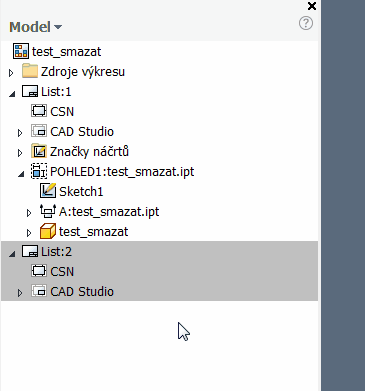

Aby jste pohled v řezu mohl přesunout na jiný list, musí být aktivní pravě ten list, ve kterém jste řez tvořili.

Ano, už to jde Musím ukázat na ten list, ne přetáhnout přes.
Děkuji

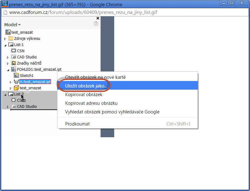

Ano, přesně tak. Pro názornost ještě připojuji animaci.

nemůžu spustit tu animaci. Když na ni kliknu, nic nedělá

Možná ji máte blokovanou prohlížečem. Buď zkuste jiný prohlížeč, nebo si gif stáhnout k sobě na disk.

mně nenabízí stahování

Postup je stejný jako když stahuje obrázek, přes pravé tlačítko myši. Pokud by Vám ani tento postup nepomohl, přikládám v zipu ještě animaci  ve formátu avi.  uploads/60409/prenes_rezu_na_jiny_list.zip" rel="nofollow - uploads/60409/prenes_rezu_na_jiny_list.zip
