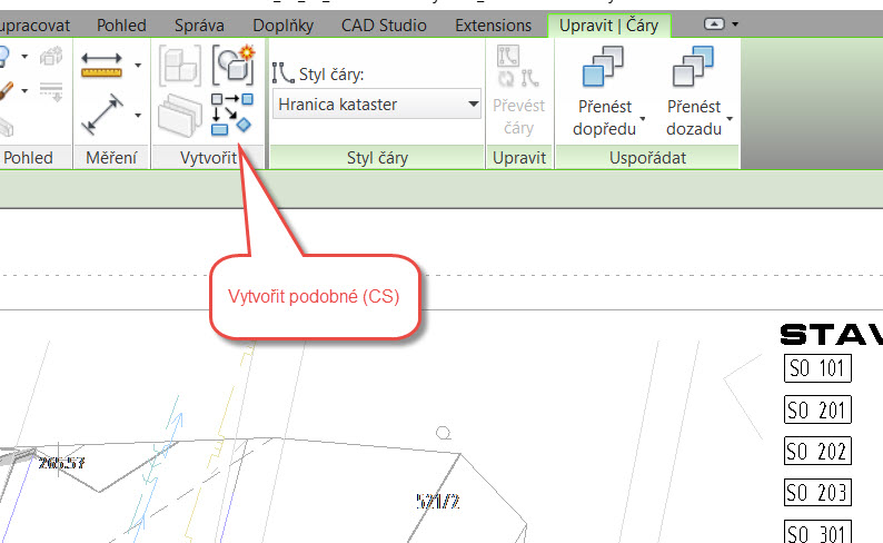

Potrebujem poradiť. V REVIT-e máme dobrú ikonu - Vytvořit podobné popr. KS (CS).
V ACAD-e nie som extra doma a potrebujem narýchlo upraviť výkres. Existuje v ACAD2016 podobná ikona? Alebo treba stále nastavovať hladiny? Viem, že daná téma tu nepatrí ale aj tak ďakujem za radu.

V AutoCADu je k tomu nejblíže příkaz [CMD]ADDSELECTED[/CMD], popř. vyzkoušejte starší utilitu MakeMore (viz Download, upravená na CZ AutoCAD).
