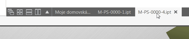

Dobrý den, v Inventoru 2017 mi nefunguje přepínání (posun v liště) mezi soubory, když jich mám otevřeno více, tak není možné se posouvat ve spodní liště s otevřenými soubory na ty které nejsou momentálně zobrazeny.

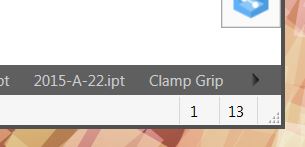

Když otevřu více souborů tak lze otevírat jen ty které jsou zobrazeny, nelze se posouvat dále v liště, posílám náhled posunu v liště, který mi v novém inventoru chybí. Problém přetrvává od nainstalování nové verze. Posílám náhled z inventoru 2016, kde tlačítka pro posun jsou.

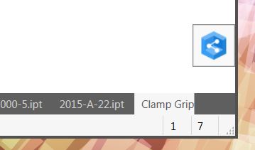

Takže ani při otevřená velkého množství souborů, nedojde k jejich zobrazení ?
Při testování se panel choval tak, že i v situaci, kdy bych již předpokládal zobrazení šipek, došlo pouze ke zkrácení karty, až po otevření dalšího souboru, se šipky pro posun zobrazili.
Odeslal: mira.k
Datum odeslání: 23.kvě.2016 v 09:56
Je to tak jak říkáte, já otevírám třeba všechny výkresy ve složce najedou a šipka se nezobrazí. Když otevřu další soubor, tak se již zobrazí.
