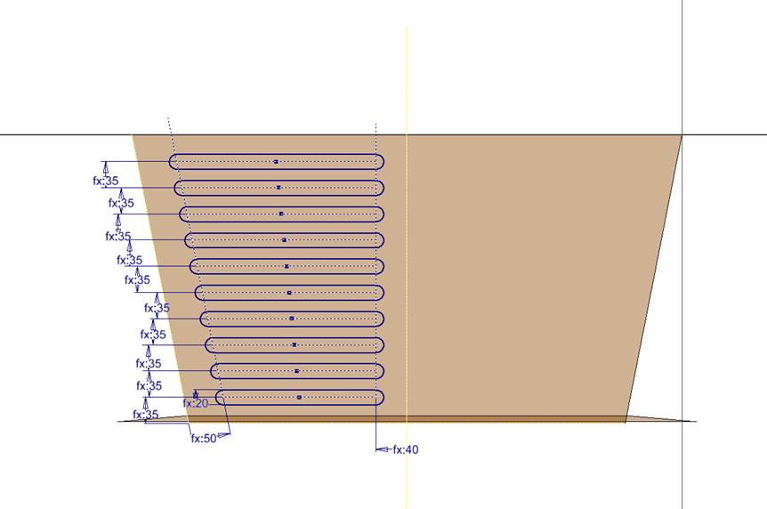

Dobrý den,
mám na vás dotaz od kolegů, jestli jste někdo neřešil podobný problém. Chtějí dosáhnout toho, aby se měnil počet a délka oválů v závislosti na výšce - každý ovál má jinou délku, viz. obrázek.
Děkuji.
J. Bilavčík

Dobrý den,
můžete využít řešení které jste nastínil. Podle zobrazeného stylu máte kóty provázané, takže stejným způsobem získat parametr výšky.
Odeslal: Cheff
Datum odeslání: 26.kvě.2016 v 14:41
No napadlo mě jako nejjednodušší řešení - pomoci si "2mi vysunutími" na jeden ovál?
Následně 2 trajektorie a 2 pole a bude (jedna odečítající "šikmé konce" (levá část), druhá odečítající "kolmé konce" (pravá část).
- Pokud tam nebude extrémně velký výkyv, tak by to mělo projít ;-)
Pak už jen parametricky podchytit počet KS a rozteč (buď bude daná, nebo se též dopočítává, případně si člověk může pomoci řízenou kótou ve směru trajektorie)
-> přidal jsem i model... (případně něco na ten způsob) uploads/1030/Drazky.ipt" rel="nofollow - Drazky.ipt

Odeslal: Carodej2
Datum odeslání: 27.kvě.2016 v 07:57
Díky za reakce.
Cheff: Super rychlé a jednoduché řešení, použijeme (teda kolegové)
Ještě jednou dík.
J. Bilavčík

Odeslal: Cheff
Datum odeslání: 30.kvě.2016 v 10:48
Dobře opraveno - dodáno 3tí pole na odečtení středu... Nicméně zde pozor, na pořadí - každé pole musí VŽDY něco odečíst (i v případě, že výsledek zpracují jen pole krajní) - pokud by se tak nedělo, bude díl v určitých případech vykazovat chybu.
- pokud by byl ještě větší odklon, tak by naskakovala další a další pole...
Nicméně tato 3 by mohla pokrýt 90%
Soubor v příloze je "automat" pole bude vždy +/- stejné jen si bude korigovat šířku mezi drážkami, tak aby poslední drážka seděla zhruba na stejné vzd. od kraje jako drážka 1. Pokud má sedět přesně, tak se namodeluje a od počtu KS_ se v polích ten 1 výskyt odečte (jde o to, kde potřebuji "korigovat" zbytek).
"Automat" na drážky, schody a podobné aplikace -> nejdřív dopočítám kusy a následně z nich lepší rozteč (pokud by šlo o maximální, tak přehodit ceil/floor) + round je na zaokrouhlení na cifru, kterou dělím (zde 0,001mm)
Ad round - ten se psát nemusí - počtu kusů v poli prvků si to zaokrouhluje automaticky, ale v této aplikaci to není výhodné - jednou drážka přebývá, podruhé chybí.
uploads/1030/Drazky_2.ipt" rel="nofollow - Drazky_2.ipt
