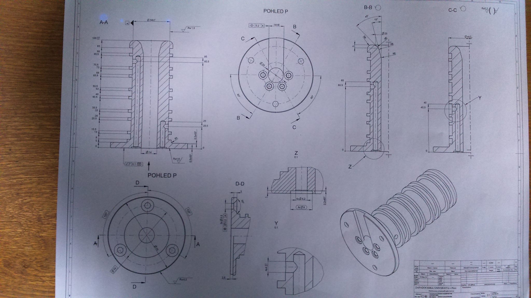

Ahoj, potřeboval bych poradit, jak vytvořit řez na obrázku (dva vpravo nahoře, B-B, C-C). Umím udělat klasicky celý řez a z toho zobrazit jen půlku, při kótování ale nesmím přepisovat kóty, a tak mám třeba u průměru trochu problém. Díky za všechny rady

Musíš mít v tom řezu zobrazenou osu rotace součásti. Kóty průměru se pak dělají od té osy a přes pravé tlačítko tuším že "Vlastnosti kóty -> Lineární průměr".
Další možností je zakótovat to místo k ose k nějalé hraně, zneviditelnit jednu odkazovou čáru a šipku a místo v tu chvíli nesmyslné kóty použít parametr ze skici. Takhle to dělám já, neboť u předchozí varianty má Inventor problém s exportem do DWG.

Dobrý den,
vyzkoušejte řešení, které je popsáno v tipu http://www.cadforum.cz/cadforum/jak-promitnout-pocatek-soucasti-do-vykresu-tip10741 - 10741 .

Díky oběma za rady, mám splněno :)
