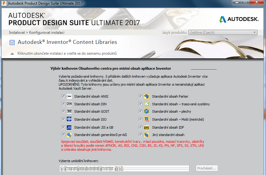

Dobrý den
Já bych zkusil knihovny OC doinstalovat z instalačního balíku Product Design Suite.
Je možné, že nebyly nainstalovány.
Při spuštění instalace PrDS a výběru instalovaných produktů musíme mít zaškrtnuté instalování Inventor Content Libraries, viz obrázek.
Dále zvolíte cestu k instalování knihoven OC.

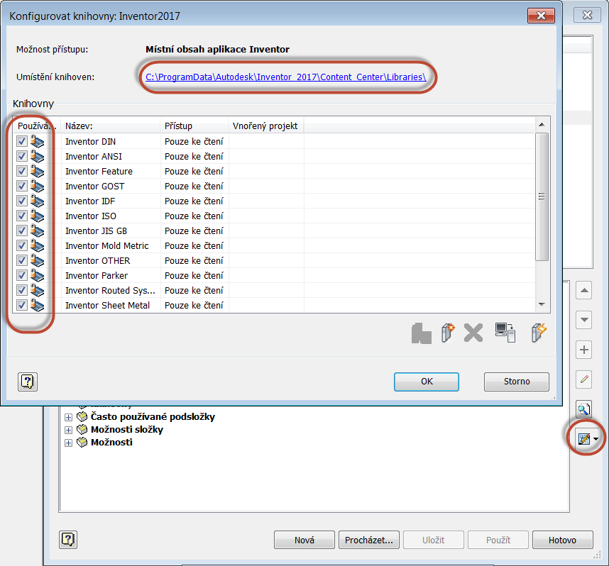

Odeslal: Lubomír Polesný
Datum odeslání: 02.čer.2016 v 10:02
Dobrý den,
Podívejte se do adresáře dle přiloženého obrázku mého kolegy, zda se tam soubory knihoven vyskytují.

Odeslal: Petr Klimeš
Datum odeslání: 02.čer.2016 v 10:05
Původně odeslal(a) Lubomír Polesný Lubomír Polesný napsal(a):
Dobrý den,
Ještě doplním... pokud tam knihovny nebudou, můžete je sem nakopírovat z cesty, kterou jste uváděla tedy "C:\Autodesk\Autodesk_PRDSP_2015_R1_CSY_Win_64bit_dlm\Content\DCLibrary\DesktopContents"
Vypněte Inventor, zapněte znovu a dialog ještě jednou zkontrolujte.
Datum odeslání: 02.čer.2016 v 10:28
Umístění knihoven vychází z nastavení v možnostech. Standartě se knihovny instalují do cesty "C:\ProgramData\Autodesk\Inventor 2015\Content Center\Libraries\" Zkuste tedy tuto cestu v možnostech nastavit.
Odeslal: Jurick
Datum odeslání: 02.čer.2016 v 10:54
Tak tohle se podařilo. Mockrát děkuji! Tuto cestu jsem nastavila a mám k dispozici vše, co potřebuji.
