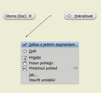

Pekný deň,
v starších verziách inventoru bolo možné n-krát zalomiť vynášaciu čiaru textovej poznámky. Zistil som že v 2016ke akonáhle kliknem ľavým tlačítkom do plochy, okamžite vyskakuje textové okno. Je to hrozná otrava, po tom ešte dodatočne lámať vynášaciu čiaru aby jej mohol človek zvoliť inú trasu ako priamu...
Nechali nám zlepšovatelia nejaký tajný kód/kombináciu kláves, pomocou ktorého by sa to správalo ako za starých dobrých čias?

Dobrý den,
pravděpodobně máte zatrženou možnosti "Odkaz s jedním segmentem"

Ano bolo to tým. Vďaka.
s INV robím už od verzie 4 ale nikdy som si nevšimol že taká možnosť vôbec jestvuje...alebo jestvuje iba od určitej verzie....

Tato možnost je v Inventoru od verze 2016.
