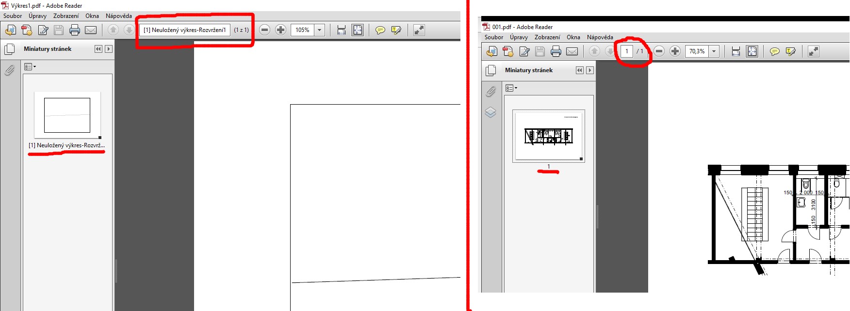

Dobrý den, na novém PC s WIN10 jsem si nainstaloval EDU verzi Autocadu 2016. Při exportu do PDF přes funkci Publikovat se mi po vytvoření PDF objeví v prohlížeči pdf kolonka s názvem souboru a názvem rozvržení namísto na ostatních PC zobrazovaného údaje o počtu stránek 1/1 (stránky). Nevíte prosím jak v nastavení Autocadu jde nezahrnovat informace o názvu takto v exportovaném pdf? Pro ukázku zobrazuji vlevo printscreen nového pdf oproti tomu ze strašího pc. Děkuji za rady a případnou pomoc!
