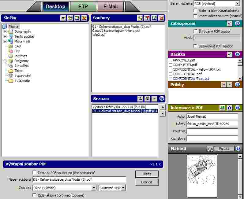

Vie mi niekto poradiť, či sa dá previesť viacstránkový DWF do viacstránkového PDF?
Pozn.1: Stránky nemajú rovnaké formáty.
Pozn.2: Potrebujem to vyskúšať kvôli veľkosti súborov. Mám 50 stránkové DWF súbory, z ktorých každý má až 30MB, pričom to nie sú až také zložité výkresy. Mám skôr podozrenie, že je to spôsobené veľkosťou zdrojových DWG, z ktorých som použila len niektoré paper (rozvržení).

Nastavit Vzhled stránky u všech Layoutů (tisk na pdf-udělátor - dobrý je PdfRedirect anebo CuteWriter)
vybrat všechny Layouty
pravé myšítko
výběr Print
v dialogu PdfRedirectu seřadit dle potřeby
zadat název výstup. souboru
volba Uložit
-FerTh-

Ale takto si vyexportujem súbory len po jednom, a potom ich budem musieť skladať v Acrobate a v každom prepisovať názov listu. V DWF som si nadefinovala celú sadu výkresov, vrátane názvov listov a ďalšiu sadu som vytvárala len editovaním DSD súboru.

Vícestránkové PDF a možnost slučování umí http://www.exp-systems.com/ - PDF reDirect . Pouzivam sice Pro verzi, al ta s elisi jen moznosti zobrazeni nahledu a funkci razitek...

Přidávám náhld jak vypadá tvorba či tisk vícestránkových pdf... v okně je pole pro seznam pdf, která budou sloučena a je možnost přidat již pdf existující nebo poslat na virtualní tiskárnu další výstup. Samozřejmostí je změna pořadí v seznamu. Omlouvam s eza kvalitu obrazku, ale jsem omezen možnostmi CAD Fóra.

Oprava: Po vyzkouseni PDFCreator jsem zjistil, ze slucovat a tvorit vicestrankove PDF lze i u nej...
