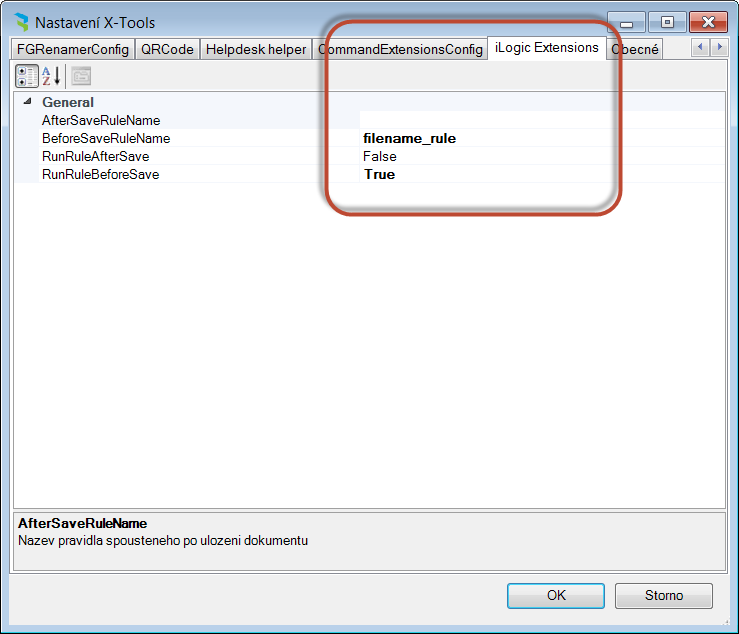

Zdravím.
Je možno, prosím, nastavit zobrazení cesty k souboru v záhlaví programu? Potřebuji mít přehled, často pracujeme v několika sezeních Inventoru (2x spuštěný program - přebíhání od jedné akce k druhé...). Své rozpracované akce mám na jiné diskové jednotce, než máme propojení Inventor - Vault, po dokončení akcí přesouvám na disk s propojením.
Děkuji za případné náměty.
...valík

Viz např. tip:
http://www.cadforum.cz/cadforum/jak-v-titulku-okna-inventoru-zobrazit-plnou-cestu-k-dokumentu-tip8467 - http://www.cadforum.cz/cadforum/jak-v-titulku-okna-inventoru-zobrazit-plnou-cestu-k-dokumentu-tip8467

Dobrý den, dobrý dotaz
Mám otázku k tipu 8467, který se zde zmiňuje. Dá se pravidlo spustit automaticky při otevření Inventoru? Pokud ho dle tipu nastavím při otevření dokumentu, funguje až při otevření dílu nebo sestavy, kde je nahráno. Proto bych ho musel dostat aspoň do všech finálních sestav, aby to mělo smysl..

Dobrý den,
pokud chcete aby bylo pravidlo nezávislé na dokumentu, doporučuji zapsat kód jako externího pravidlo a toto pravidlo spouštět v pokročilém nastavení přes X-Tools před uložením.
