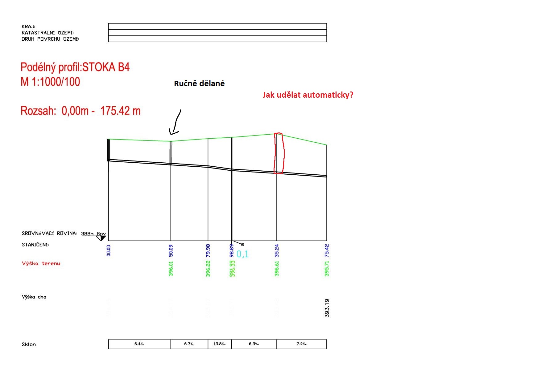

Dobrý den,
chtěl bych se zeptat zda by mi mohl někdo poradit, jak u podélného profilu vytvářet automaticky objekty (šachty, poklopy, čtverečky, atd.) od výšky terénu k dané výšce jako je znázorněné na obrázku? Snažil jsem se podle různých návodů na YT, ale nedaří se mi.
Aktuálně vytvářím profil vodovodu tak, že mám terén vytvořený jako "povrch" následně naimportuju body z měření, vytvořím potrubní síť, ale nenašel jsem (nejspíš jsem přehlédl) nějaké zázračné tlačítko, které by mi automaticky natahovalo např. šachtu nebo jímku od výšky terenu k výšce dna.
