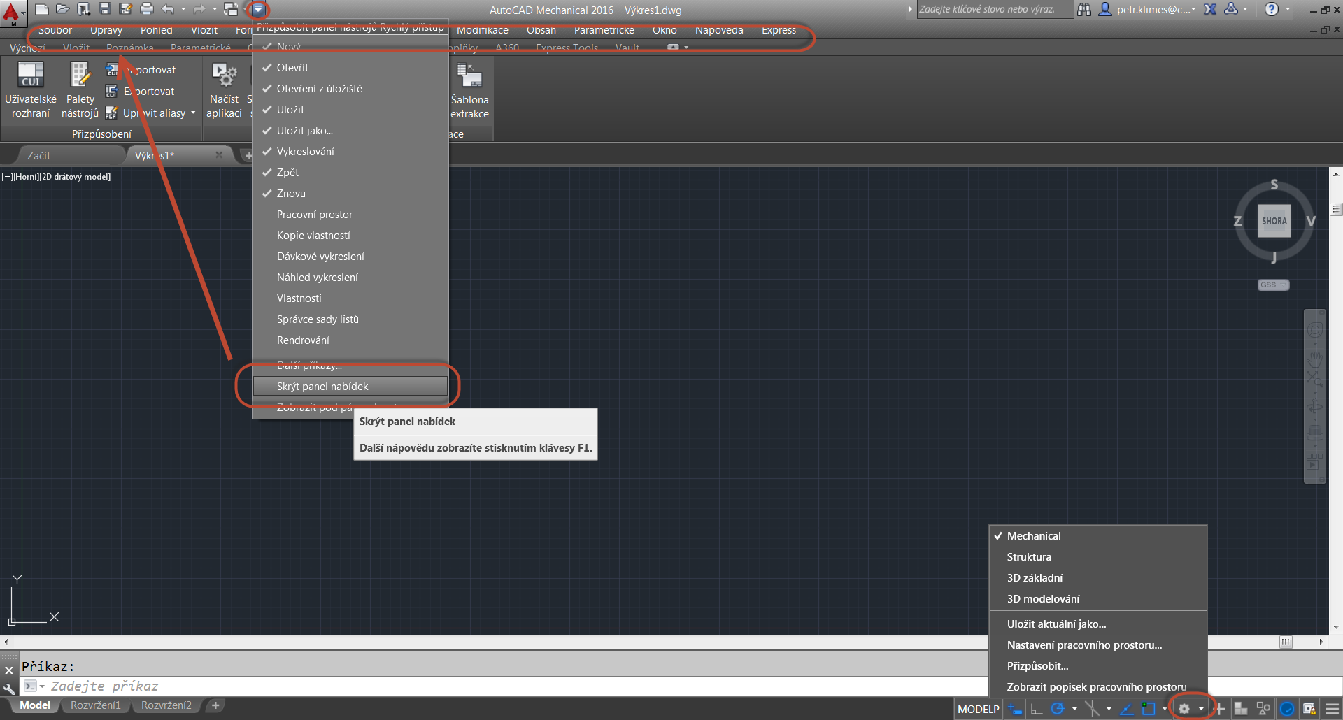

Dobrý den,
zkuste se dočasně přepnout do jiného prostředí a pak zpět na to, které používáte.
EDIT: Ještě malé doplnění: Panel nabídek lze zapnout přes symbol šipky. Případně můžete prostředí zkusit přepnout přes ozubené kolečko v dolní části obrazovky.

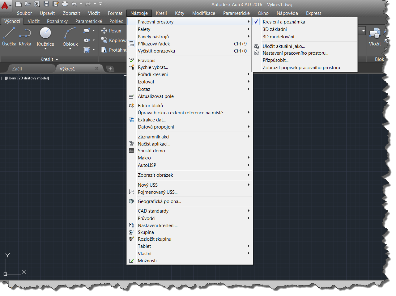

Děkuji moc za rady, díky Vám se mi podařilo vrátit kreslící pomůcky do autocad, ale bohužel ne do cadcon. Pracovní prostory mám jen 3: svůj, CADCON Stav - ikony, CADCON - panely.  Když dám nástroje - pracovní prostory, tak se mi bohužel nezobrazí nabídka s "Kreslení a pomůcky". Ale právě jen s těmi 3.

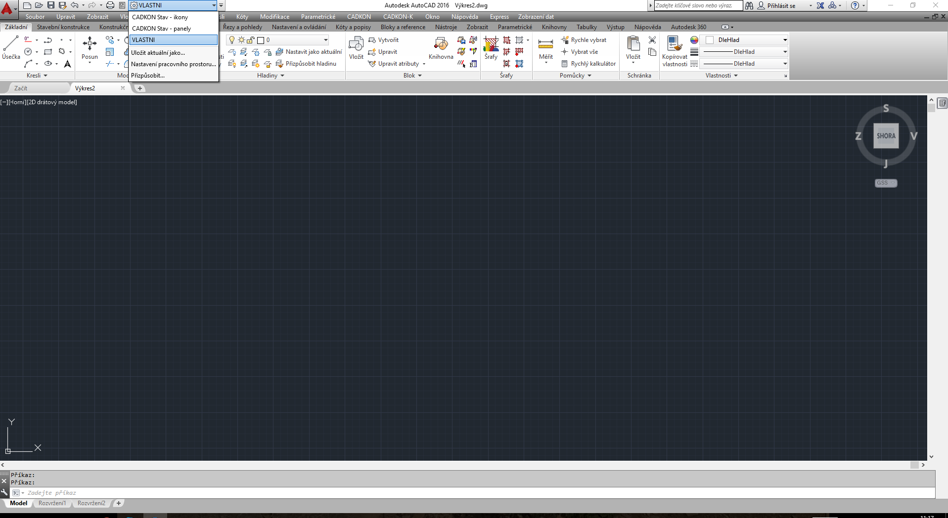

Datum odeslání: 15.čvc.2016 v 13:19
Chápu, i tak děkuji a posílám náhled problému. Je vidět, že chybí lišta s kreslícími pomůckami a jak vypadají rozrolované nabídky, které jste mi doporučil....

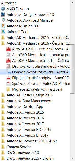

Dobrý den,
napadá mě ještě, zda by nepomohlo obnovit výchozí nastavení. Před tímto krokem si však zazálohujte vaše nastavení autocadu.
EDIT: Vyzkoušejte prosím ještě proměnnou STATUSBAR hodnota 1.
Odeslal: saakky
Datum odeslání: 15.čvc.2016 v 14:00
DĚKUJU MOC!!! Statusbar 1 - mám to zpátky. Mockrát děkuju, jsem Vám vděčný
