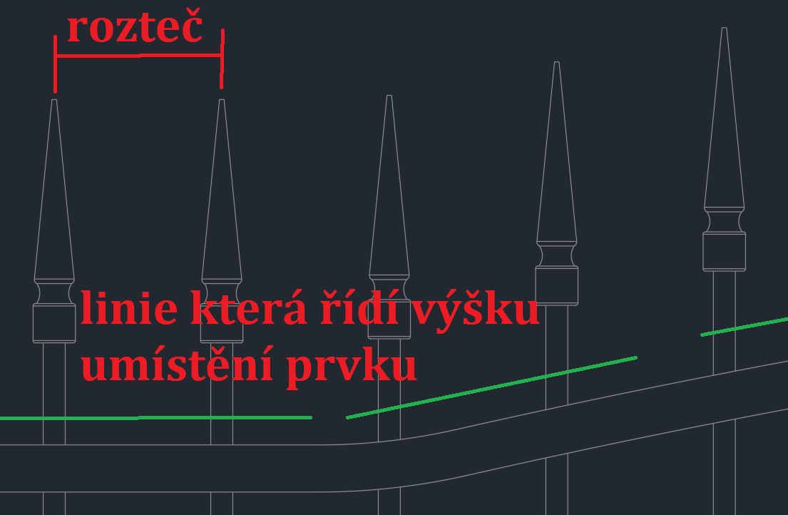

Dobrý den jak mám vyřešit když mám dílce podél křivky v rozteči X a křivka není rovná??< id="foxcub_translator_popup_win" style="visibility:;width:0px;height:0px;border:0;padding:0;">
Děkuji za rady

Dá se použít sledování pole v součásti.
Příklad je v příloze
uploads/9996/20160719.zip" rel="nofollow - uploads/9996/20160719.zip

Kokám, že se mi tam vloudila chybka, protože ta rozteč není stejná v té šikmé části. Rozteč počítá podél křivky a ne podle souřadné osy.

Kdysi jsem řešil podobný problém (zde jde zřejmě také o vrata) a jelikož šlo jen o výkres, tak bylo řešení následující:
Svislé tyčky byla jedna součást, kde byla řešena křivka oříznutí horní části. Ozdobné koncové prvky pak byly ručně navazbeny v sestavě. Jednotlivé délky tyček pak byly na výkresu zakotovány (o to šlo v první řadě). Nebylo to hotové hned, ale v určitých mezích bylo možné návrh přizpůsobovat požadavkům zákazníka.

Ruční varianta by se dala udělat tak, že si vytvoříte pole pracovních os v zadané rozteči a křivku pro umísťování komponent. Samotné umístění by se dalo provádět ručně pomocí iVazeb (Osa - Osa a Bod - Křivka). Je to sice pracné, ale možná by to bylo rychlejší, než je vazbit jednu na druhou.
Další možností je iLogic, který by dokázal spočítat souřadnice bodů na ležící na křivce podle přírůstku v zadaném směru. Potom do těchto bodů umístit jednotlivé komponenty. To je ale docela dost práce.

Posílám variantu pole pracovních bodů.
Nevýhoda je, že se nedá moc parametricky upravovat.
Editace kót náčrtu křivky funguje dobře.
Editace počtu instancí pole nefunguje automaticky a neupravuje počet instancí součástí.
