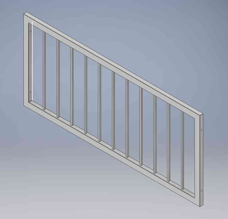

Ahoj.
Dokážete mi někdo poradit jak zadat do parametru součásti aby se mi rámové pole dělilo na pravidelné useky.Asi to píši zmateně.
Mám rám který má šířku x výšku a je rozdělen příčky jako plotový díl kde by mezery měly být cca 120 mm.
Dám do parametru stejnou vzdálenost,což funguje ale mezi šprycli mi samozřejmě vznikne větší mezera když zvětším délku .Což je logické.Já bych potřeboval aby se mi tam příčka třeba přidala když zvětším délku,nebo ubrala když jí zmenším.Ale nevím jak to zadat do parametru.Dík za radu.

můžete si případně pomoci s ilogickem, a jednoduchou podmínkou If Then Else If.

Jsem samouk.Nedá se to blíže specifikovat?Zatím to zkouším takto(viz obrázek)jen ale nevím jak s tou proměnou roztečí a odsazením.

Podobné případy tu máme docela často (např. pole děr) a většinou to řeším právě přes parametry. Přidáním funkce ZAOKROUHLIT buď na rozteč, nebo na počet prvků (a zbytek po zaokrouhlení rozdělím na začátek/konec pole).

Jak píše pan Štěpánek, lze využít zaokrouhlení pomocí floor nebo ceil. Případně přes ilogic doplnit podmínku, která bude závislá na rozteči posledního prvku. Tedy pokud je dán nějaký limit pro rozteč, a tato limit je překročen, pravidlo zvýší počet prvků. viz. přiložené screeny.

Ten iLogic je "pouze" taková třešnička na dortu. Bez něho to jde také, pouze při některých rozměrech vyjde první odsazení větší, než rozteč, nebo naopak příliš malé (tento případ takto napsaný iLogic neřeší). S pomocí helpu se ale dá i tím iLogicem prokousat.

Tady jsem namodeloval jednoduchý příklad s řízením pole prvků podle návrhu rozteče prvků (volím parametr: Navrh_roztec, Inventor počítá počet prvků a odsazení pole na začátku a na konci). Samozřejmě lze návrh upravit a postupovat dle počtu prvků (dle toho se spočítá rozteč...), lze upravovat odsazení na začátku / konci... Ručně, nebo si to opět zautomatizovat. Ale to už určitě zvládnete sám a dle svého zadání.
