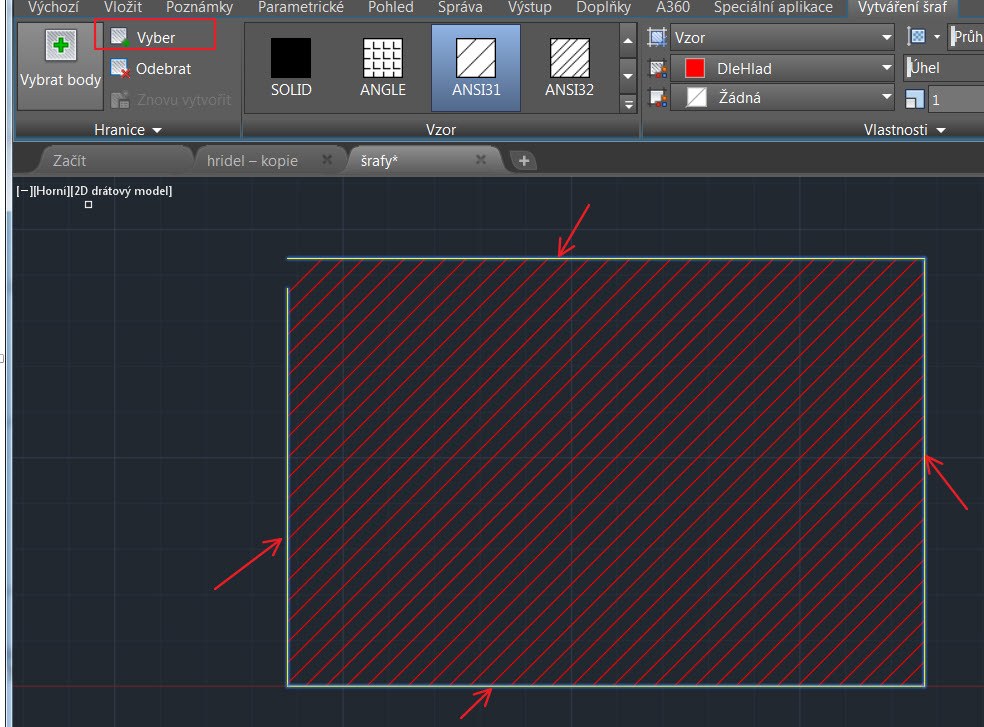

Odeslal: johny
Datum odeslání: 05.srp.2016 v 12:28
I v autocadu je běžný způsob výběr oblasti bodem... nepotřebujete objekt.
Hnedka vlevo Ribbonu je ikona Add Points... viz obrázek nahoře
https://autocadtips1.com/2014/01/24/missing-hatch-ribbon-or-dialog-box-setting/" rel="nofollow - https://autocadtips1.com/2014/01/24/missing-hatch-ribbon-or-dialog-box-setting/
Nebo v dialogu je vpravo nahoře v oblasti Boundaries...
