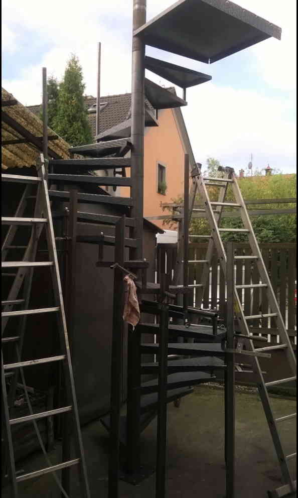

Ahoj.
Mám problém.Udělám sestavu točitého schodiště.Vynesu si body jako výšku madla,ale nedokáži je spojit křivkou abych mohl udělat trajektorii na tažení profilu.Nedokázal by mi někdo poradit prosím.
Díky

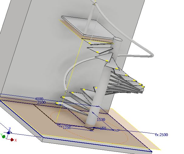

Odeslal: benzala
Datum odeslání: 16.srp.2016 v 23:27
Odeslal: benzala

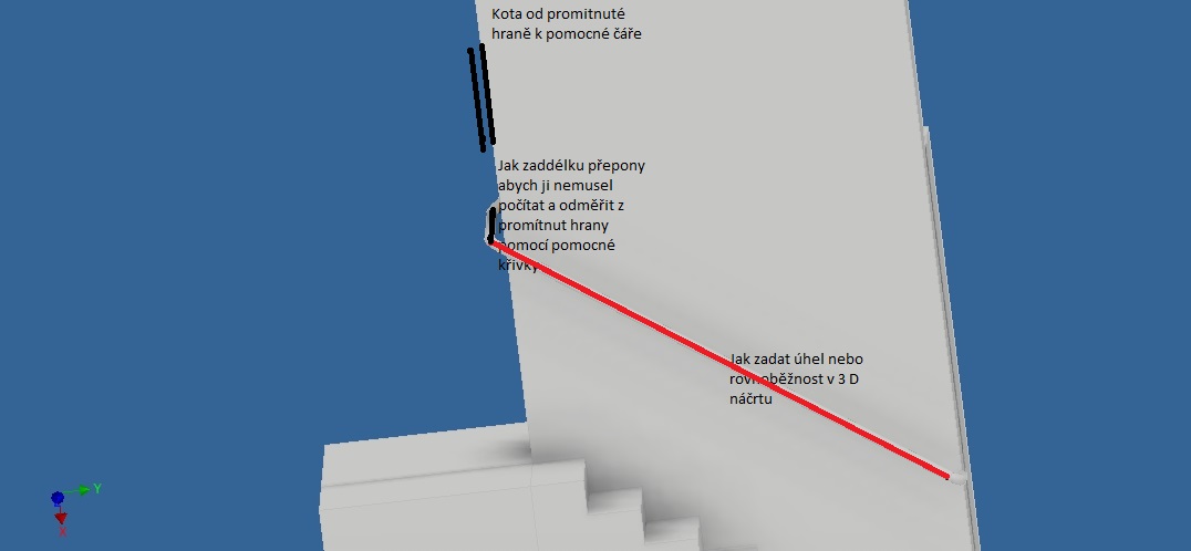

Zdravím.
Tak se tu s tím trápím.Zatím jsem dosáhl že mam ten nákres (viz.obr.1)Ale tu spirálu tam ani za boha správně nenastavím.Nehledě na to že si nedokáži představit jak na tento nákres budu umisťovat z plechu ohnuté stupnice.Koukám že je to běh na dlouhou trať.Zatím je to pro mě lehčí vyrobit než namodelovat.
Ale když chci ukázat zákazníkovi jak to bude vypadat,tak už moje skicky do notesu nestačí.No kousnu se budu dál pokračovat pokus - omyl.

Odeslal: rys-kt4
Datum odeslání: 18.srp.2016 v 21:07
Postup by s ještě trochou cviku ušel,
ale napadlo mne, zda se se spirálovým madlem zbytečně netrápíte s ohledem na to, co již máte postavené (předpokládám doma).
Ve skeletonu máte načrtnuté sloupky na každé schodnici, schodnice stejně musíte na únosnost propojit a k madlu dát nějakou výplň mezi sloupky.
Jiné řešení než spirálové madlo je tedy také to, že na každou schodnici dáte sloupek (klidně z trubky cca 30mm, jeklu 25x25 či pevnějšího plocháče), který nahoře ohnete do L a vodorovnou část namíříte na následující výše uložený sloupek a spojíte. Postupuje se tedy seshora dolů a na každý schod.
Získáte tím - náhradu madla a zároveň poměrně bezpečnou výplň jednou součástí (pokud vám svařenec této části není proti srsti).
Není to žádné neobvyklé řešení a myslím že je představitelné ale také mnohem snadněji realizovatelné bez potřeby šroubovic apod., "spolkne" to i nějaké nepřesnosti ve spirále schodnic.

Odeslal: benzala
Datum odeslání: 18.srp.2016 v 22:04
Zdravím.
Děkuji za návrh řešení.
Ale rád bych to pochopil ,jak na to.Jsem zámečník a v reálu to není problém si to nakreslit na papír a pak vyrobit.Jen jako samouk(knížka a internet)pro zábavu pak překresluji co vyrobím.Takže se tomu věnuji jen pro zábavu.Přemýšlím i o nějakém kurzu,ale jelikož se tím nebudu živit,přijde mi to dost drahá investice.
Takže děkuji za všechny rady a porady.

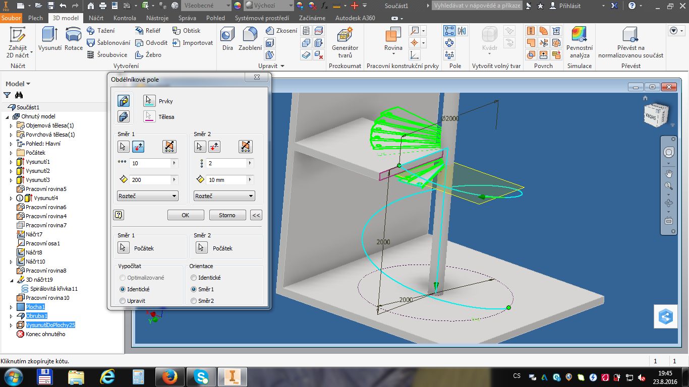

Odeslal: maiklss
Datum odeslání: 22.srp.2016 v 19:57
uploads/10604/Schodiště_2016-08-22_19-55-36.ipt" rel="nofollow - uploads/10604/Schodiště_2016-08-22_19-55-36.ipt < id="foxcub_translator_popup_win" style="visibility:;width:0px;height:0px;border:0;padding:0;">
mrkni tady. mám to jako  víceobjemové tělesso a je možné chody upravit dle parametrůTongue
kdybys něco v postupu nechapal stačí se zeptat .

Odeslal: emanuel1200
Datum odeslání: 22.srp.2016 v 20:17
Prostě jak píši.
v modelu jsou schodnice tvořeny obdélnikovym polem a nezjistil jsem jak je to tvořeno.Schodnice vazbím většinou  v sestavě to není problém,ale tam asi nepůjde vytvořit spirála pro madlo.Nechci nic upravovat ,ale chci se to prostě naučit vytvořit.

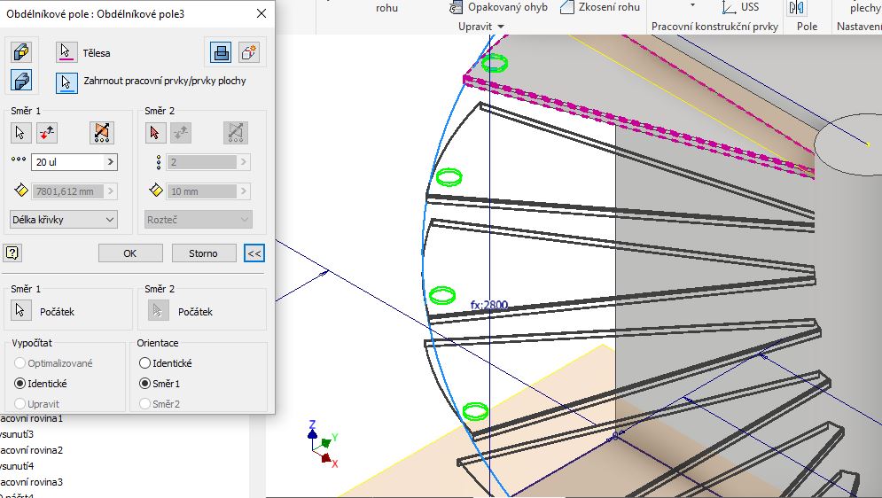

to emenuel: nastavení pole prvků
směr1- dráha šroubovice/identické (zadat počet stupňů a rozteč (číselně nebo vzorcem)
směr2- osa sloupu/orientace směr1
Milan Schwarz

Odeslal: MILKA
Datum odeslání: 24.srp.2016 v 07:07
ad výška schodnic: zadaná rozteč odpovídá vdálenosti na spirále (ne převýšení), také můžete místo rozteče použít délku křivky a počet schodnic (tak jako to má maiklss)
ad směr: u definice směru spirály múžete měnit orientaci (někdy je potřeba znovu označit dráhu spirály, aby to Inventor přepočítal)

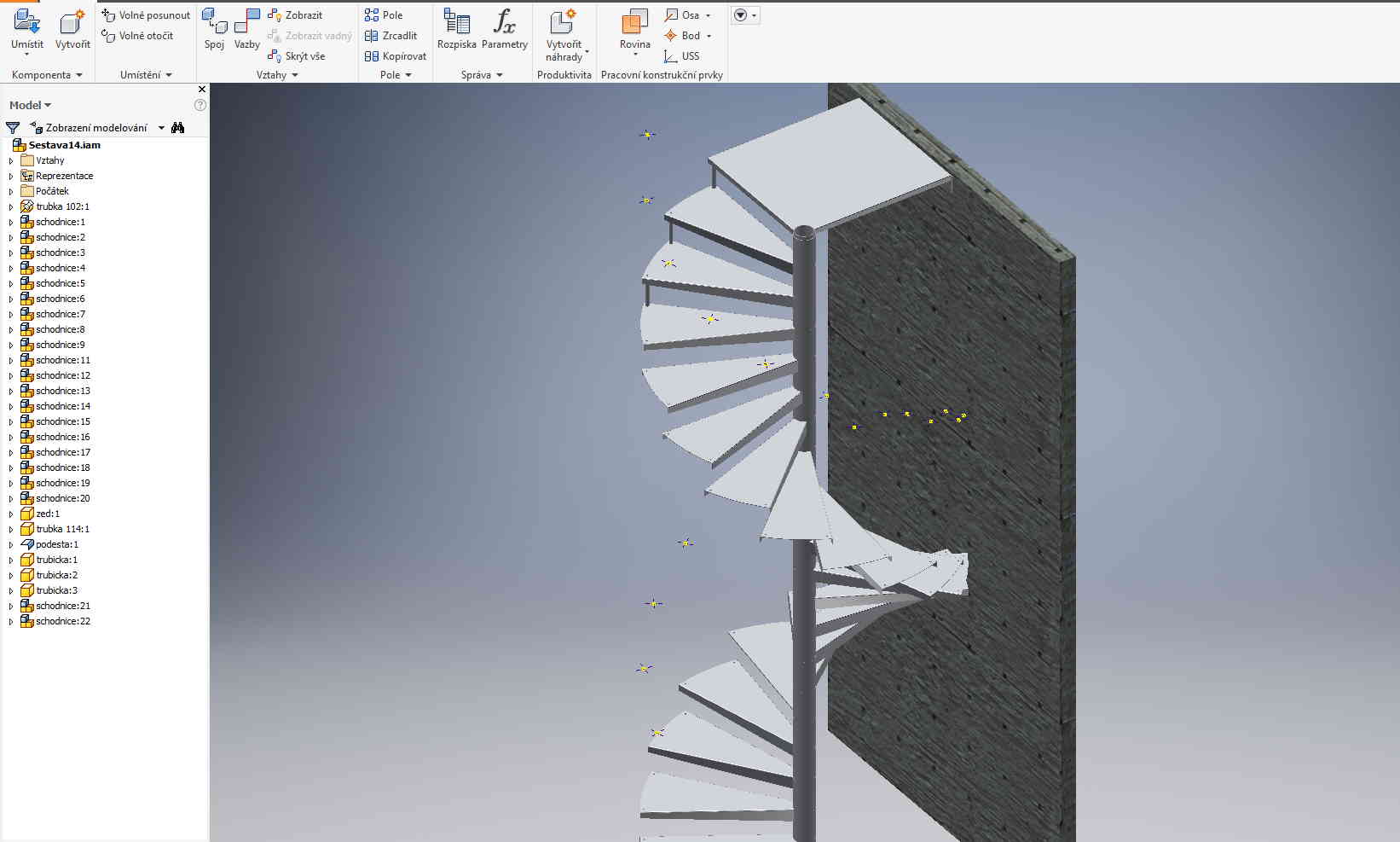

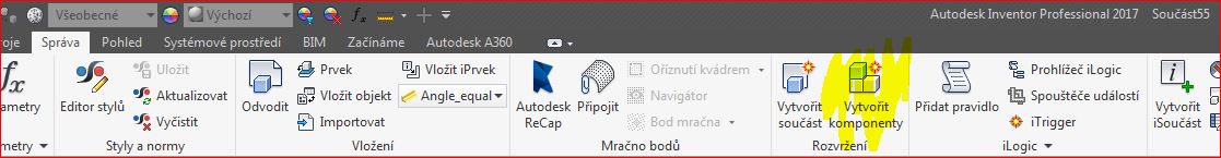

Datum odeslání: 25.srp.2016 v 20:57
Dobrý večer,
konečně jsem přišel  jak to nakreslit.Samozřejmě nejsou vypočítané nášlapy a výšky ,šlo mě jen o vytvoření pomocí spirály  a obdélnikového pole.
1.Jde z toho ipt. vytvořit každá součást samostatně pro tvorbu vákresů samostatných součástí?
2.Nedaří se mě zadat výška schodnic (zřejmě mám zadanou délku spirály).
Díky moc všem.  Emil uploads/36894/Točivé_schodiště.ipt" rel="nofollow - uploads/36894/Točivé_schodiště.ipt
Odeslal: maiklss
Datum odeslání: 25.srp.2016 v 23:41
1)ano da se vytvorit pomoci prvku vytvorit soucasti
Vygeneruje se sestava stejna jako model ale bacha na duplicity protoze viceibjemovy model jeste neumi pracovat s vic jak jednim jedinečnym tělesem(snad za rok) vim ze model je pak i propojen s vytvořenymi díly ale netušim jestli převadi i parametry priklad pocet schodnic na krivce atd
2 vysku schodnic lze definovat a pocitat pomoci počtu schodnic na spirale a delkou spiraly a samozrejme i vyskou spiraly.
Rada na zaver spirala po ktere se vedou schodnice je lepsi ukoncit nad zemi ve vysce prvni schodu :)
Vygeneruje se sestava stejna jako model ... model je pak i propojen s vytvořenymi díly ale netušim jestli převadi i parametry priklad pocet schodnic na krivce atd
Vytvoří se běžné odvozeniny, takže pomocí "upravit odvozenou součást" lze nastavit co všechno se má přenést (parametry, náčrty apod.).
Odeslal: maiklss
Datum odeslání: 26.srp.2016 v 11:02
Ano ale budete muset znovu dělat sestavu pokud použijete odvození kdež to pří vytvoření komponenty tak  se vygeneruje již sestavená sestava která bude řízena modelem:) < id="foxcub_translator_popup_win" style="visibility:;width:0px;height:0px;border:0;padding:0;">

Dobrý den,
 1.Může někdo poradit jak vygenerovat sestavu z modelu?
 2. Kde nalést dané součásti ,abych mohl vytvořit výkresy?
 3.U maiklsse ve stromu je několik objemových těles a několik povrchových těles ,jak se to tvoří?
Prosím popsat jako pro začátečníka ,stále se nutím učit.
Děkuji všem za rady.
Emil
Odeslal: maiklss
Datum odeslání: 26.srp.2016 v 12:46
1< id="foxcub_translator_popup_win" style="visibility:;width:0px;height:0px;border:0;padding:0;">
2) nastavíš v 1
3) objemové se tvoří přes

Odeslal: rys-kt4
Datum odeslání: 27.srp.2016 v 00:22
https://drive.google.com/open?id=0BzsU5dd-CAbqRnp3M0lCd2dLVHM" rel="nofollow - náhledy
Zdravím, jak jsem psal dříve o tom, že tvořit ve skeletonu víc než je potřeba není žádoucí (komponenty k odvozování do sestavy apod.), tak jsem se po delší době dostal k PC a přikládám několik obrázků.
- vytvořen půdorys pro představu o základních prostorových bodech
- vytvořený skeleton se spirálami atd...
- vytvoření schodnice odvozením z půdorysu (samostatný ipt, nebo iam) a jejich rozmístění v sestavě podle půdorysu a výšek nášlapů (možno obdélníkovým polem podél křivky - sledováním dříve vytvořeného pole - vzdálenost=délka křivky/počtem mezer atd. ...)
- naplnění madla, výplní a sloupků generátorem rám. konstrukcí ( má to všechny žádoucí informace ...)
Sestavení je samozřejmě pouze orientační, k představě, bez "naladění" průchozí výšky, "bižuterie", finální pozice sloupků, spojek schodnic atd...
Ať se daří.
JanB.

Pořád nevím zda by šlo:Když mám načrt skeletonu kde mám danou šířku schodu,umístění sloupku a bodu pro spirálu zabradlí.Jak udělat kruhové pole aby se tento schod i se sloupkem posunul o výšku schodu nahoru o 22 stupnu (co je rozmístění schodu) do prava.
Odeslal: maiklss
Datum odeslání: 27.srp.2016 v 15:36
Udělat to lze ale přes počítání s parametry.< id="foxcub_translator_popup_win" style="visibility:;width:0px;height:0px;border:0;padding:0;">
Odeslal: benzala
Datum odeslání: 27.srp.2016 v 15:54
Já to vzdávám.Asi to nikdy nepochopím.
Odeslal: maiklss
Datum odeslání: 27.srp.2016 v 17:07
Pokud byste to dělal častěj tak vám jsem schopen udělat ukazku jak to počítat ale musel bych se podívat po vzorci na počítání části spirály < id="foxcub_translator_popup_win" style="visibility:;width:0px;height:0px;border:0;padding:0;">
