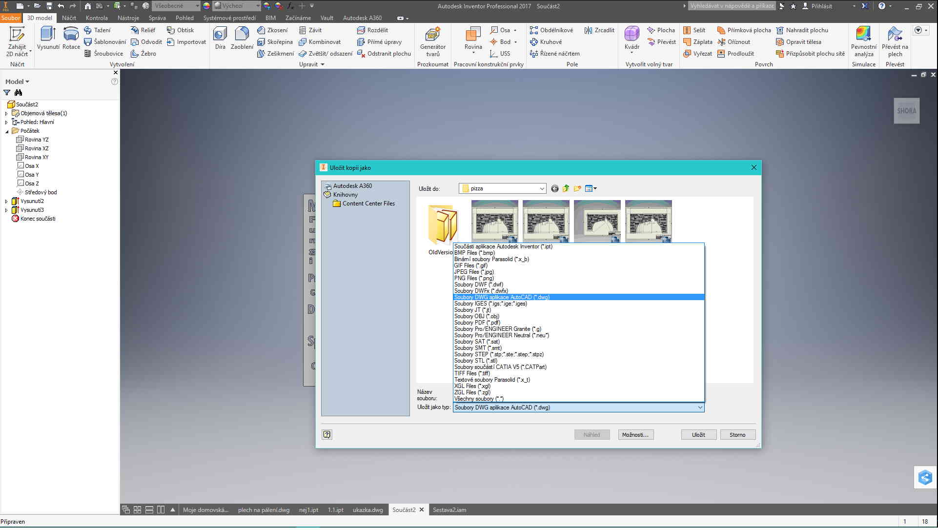

Zdravím.
Prosím o radu.Potřebuji poslat výkres na pálení laserem.Chtějí po mě formát DWG.Mám model plechu s vypáleními nápisy.Ale model jde přeci uložit jen ve formátu ipt?Pokaždé mi napíší ať jim neposílám 3d model že z toho nevyčtou rozměry.Takže jediná šance je hodit to do výkresu a exportovat do dwg.Je to tak správně.Když jsem to tak udělal tak mi napsaly že je to zase blbý formát.Nemáte s tím někdo nějakou zkušenost.Děkuji.

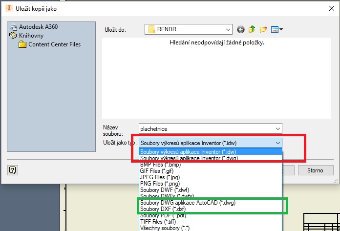

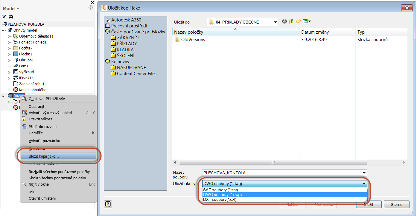

A)vytvor idw vykres
B)uloz kopii jako format dxf a pripadne i dwg ale bacha na ukladani verze dwg inventoru to musis zmenit na klasiku

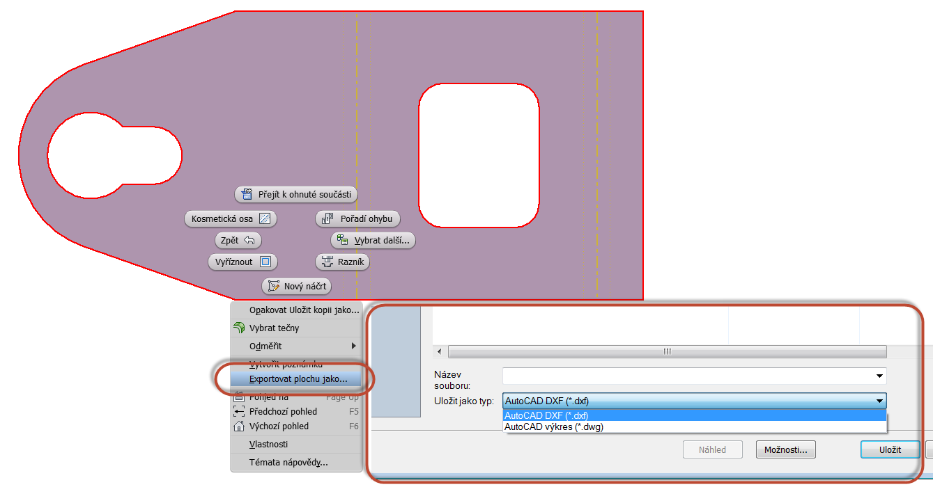

Ve starších verzích Inventoru stačilo nad vybranou plochou modelu kliknout pravým tlačítkem myši a z menu vybrat Exportovat plochu jako. Na výběr byl buď formát DWG nebo DXF, který se mně pro laser zdá vhodnější.
Odeslal: maiklss
Datum odeslání: 03.zář.2016 v 08:56
Ano funguje to i  teď "exportovat náčrt jako dxf" ale pokud je něco  ohýbaného tka je lepší  bráít podklad z idw

možností je samozřejmě několik. Jak bylo zmíněno výše, lze přímo z modelu plechu vyexportovat DWG či DXF (který se jako podklad pro pálení používá častěji) Stejně tak lze do těchto formátů vyexportovat plochu.

< id="foxcub_translator_popup_win" style="visibility:;width:0px;height:0px;border:0;padding:0;">
jinak při ukládaní kopie ,používat zeleně označené

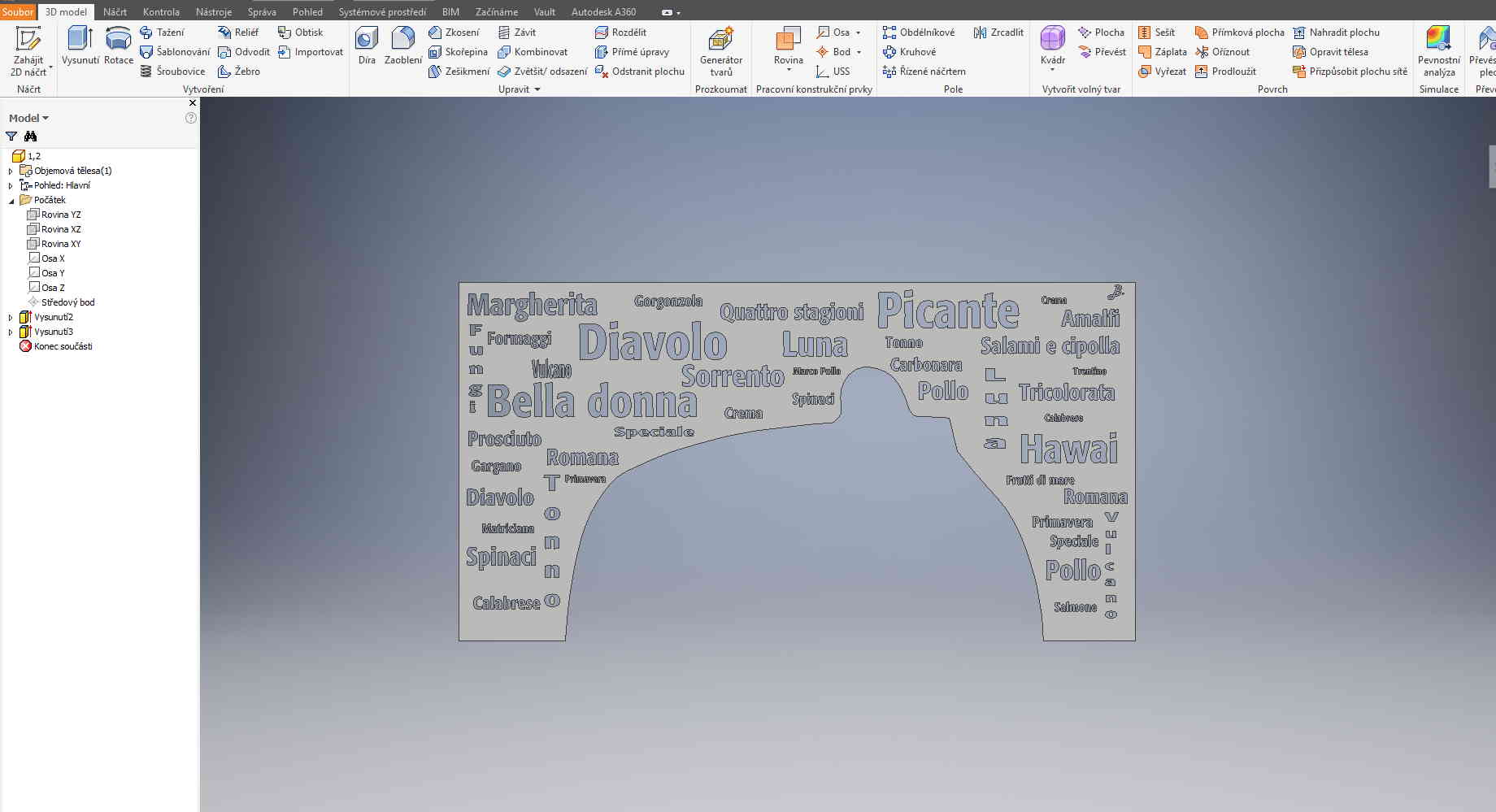

Prosím jak z toho plechu dostat ty písmena.V modelu mi to jde.na plechu pomocí vyříznutí nikoliv

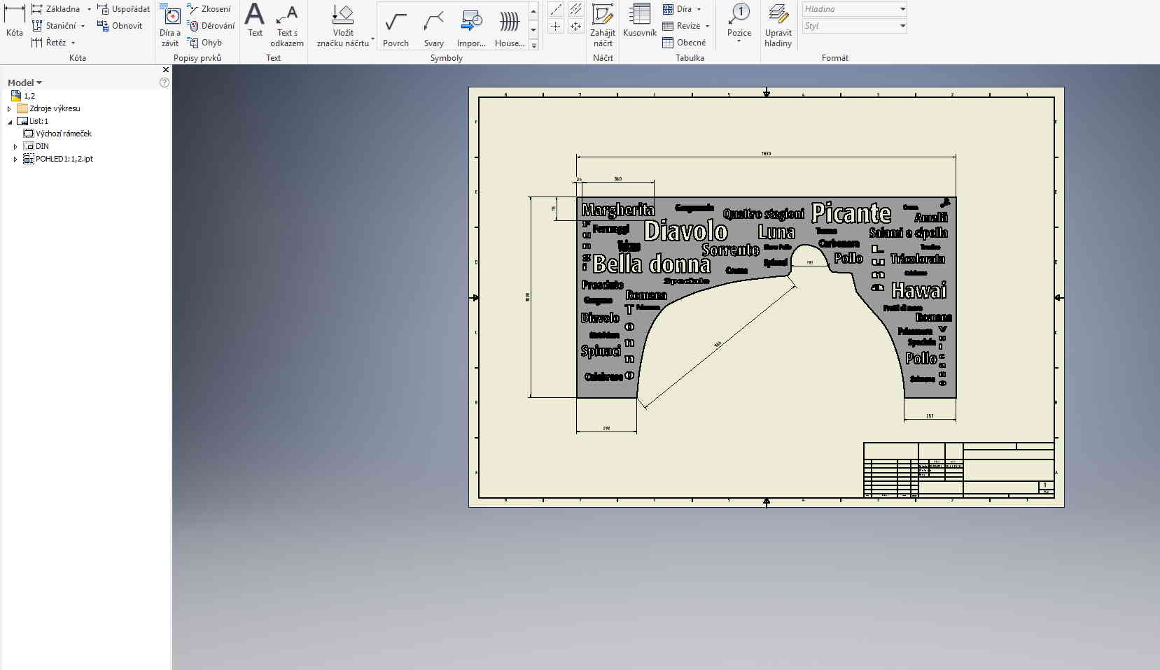

Já to pro výpalky dělám takto.
-vytvořím model je jedno zda v plechu neebo 3D modelu
-vytvořím idw vhodím tam rozvin  1: 1 a ktomu ohnuté modely okotuji ohyby
-v levo na hoře soubor-uložit jako kopii -uložit jako typ AutoCad
  Formát písmen si sami pro vypálení upraví.

Tak jsem udělal model,text vysunul a at dám možnost exportovat do dwg,nebo uložit kopii do dwg(viz obrázek)nic se neuloží.Nechápu.

No právě že to můžu uložit pouze jako model  ipt.Když dám exportovat do souboru DWG.tak se to neuloží.To jedině v případě že to dám jako výkres dwg.Pak se to uloží ale na laseru mi napíšou že to pro ně není k otevření.

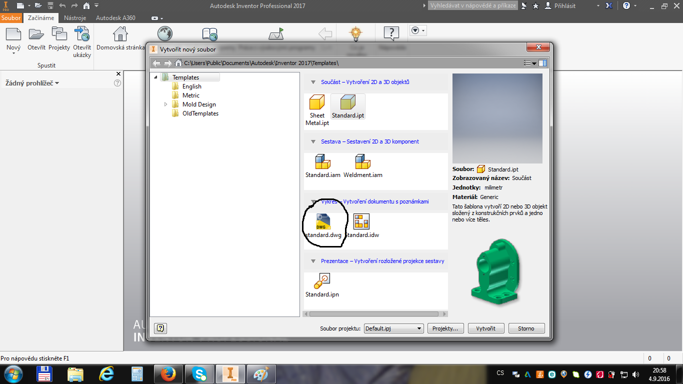

Jak to vložit do - inventor standart dwg.Vždyt mám možnost pouze -Součást(norma,plech)-to ukládá pouze v ipt.Sestava(norma,svařenec)to ukládá pouze v iam a Výkres který jde exportovat do DWG ale to je prý nefukční.

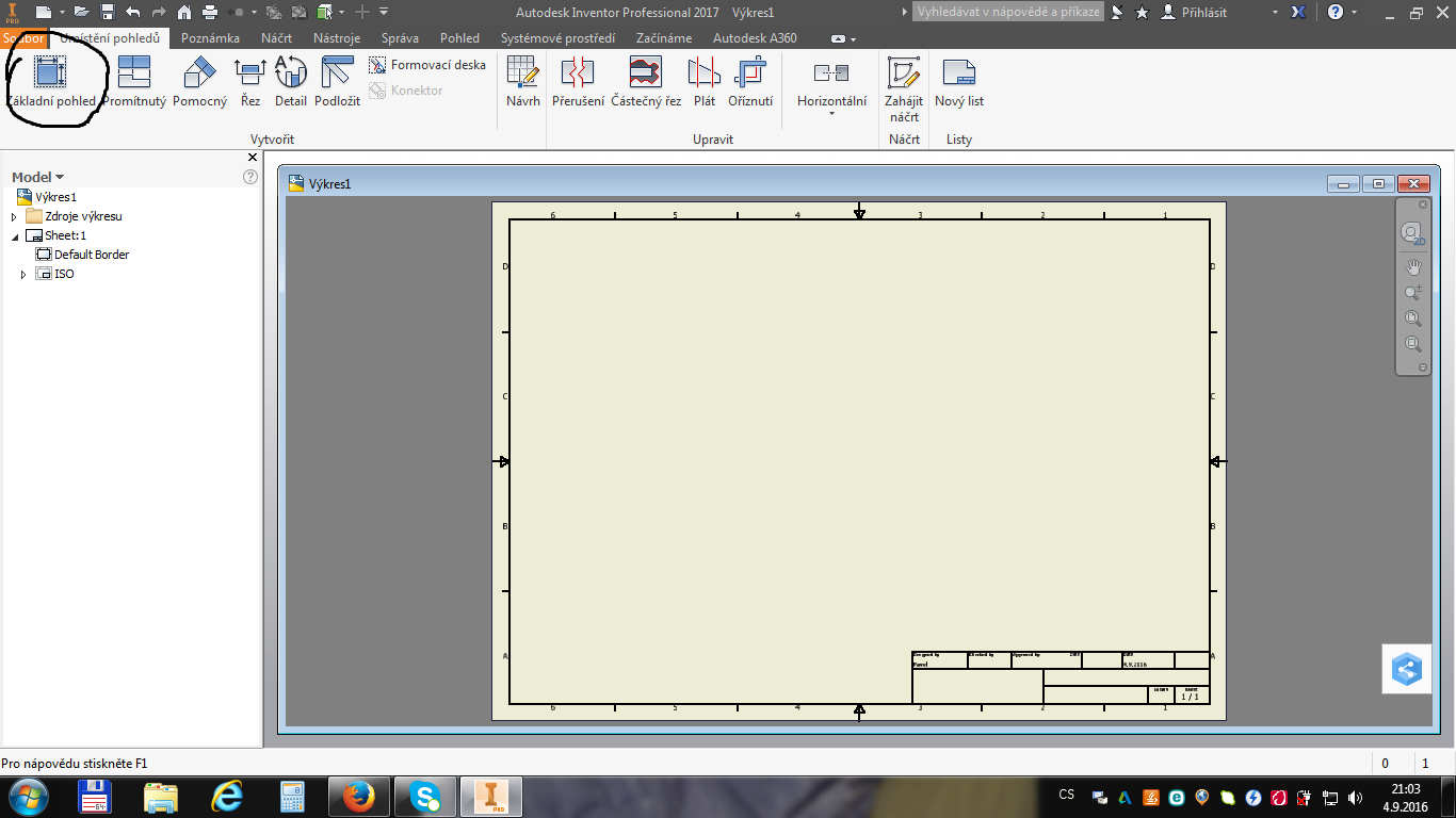

Odeslal: emanuel1200
Datum odeslání: 04.zář.2016 v 20:59
ještě jednou
ulož to v ipt
potom otevři idw vlož tam ipt model a vytvoříš výkres.
ten potom musíš ukládat jako kopii do dwg.
nebo otevři hned v inventoru  standart dwg do toho vlož ipt modelu a máš to rovnou v dwg které otevřeš i v inventoru
Datum odeslání: 04.zář.2016 v 21:06
až  otevřeš dwg tak vložíš model ipt .
Potom dáš poznámka a pracuješ s výkresem.
Vlož to v měřítku 1:1 nebo musíš udělat aspon jednu kotu aby si to převedli do měřítka.

Takhle jsem to udělal- výkres,vložit model,okotovat exportovat do dwg - a prý to tak nejde

Text chces palit ci jen gravirovat???pokud chces palit tak je lepsi kdyz si text pridaji az na palicim programu s mustkama.
Odeslal: benzala
Datum odeslání: 04.zář.2016 v 23:21
Text chci nechat vypálit a jelikož pod tím bude bíle lakovaný plech pod celým,vypadlé vnitřky písmen dolepím zpět.Takže můstky nejsou potřeba.
Odeslal: maiklss
Datum odeslání: 05.zář.2016 v 07:20
No to je hezké přání ale víte jaké to je vybírat kousky písmen ve zbytku odpadu???< id="foxcub_translator_popup_win" style="visibility:;width:0px;height:0px;border:0;padding:0;">
raději bych volil text s mustkama
Odeslal: benzala
Datum odeslání: 05.zář.2016 v 22:32
Nechám vnitřky vypálit zvlášť kuli zápalu.Ještě jsem nenašel font který by s můstkami vypadal dobře.Někdy to vypadá hrozivě.

Zdravím unás to děláme takto:
-nakreslit 3D model (plech, těleso je to defakto jedno)
-vytvořit výkres IDW (pokud nechci výkras klasicky ukladat je to jen jednorázovka stačí jen pohled shora na to co chci vypálit, musí být 1:1.
-okotuji dle potřeby a pro kontrolu
-uložím jako DXF (v nastavení DXF dávám verzi 2013)
-DXF otevřu v autocad mechanical a odstraním koty, osy a nechám jen pohledy co chci vypálit nebo jen tvar k vypálení.
 Asi nějak takhle to po nás chlapy z laseru chtějí a je to cajk.
