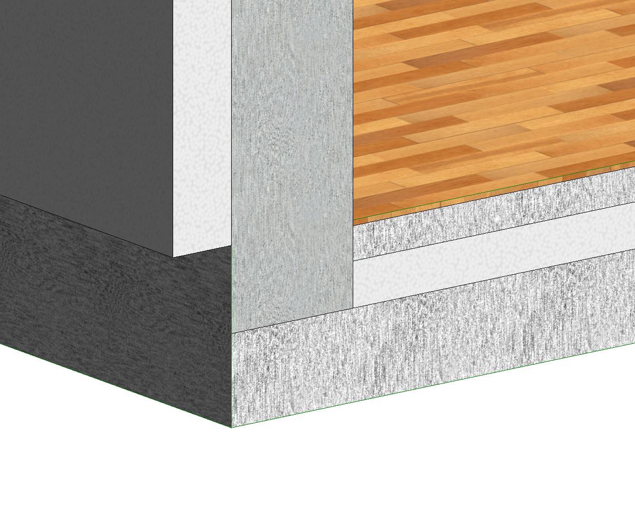

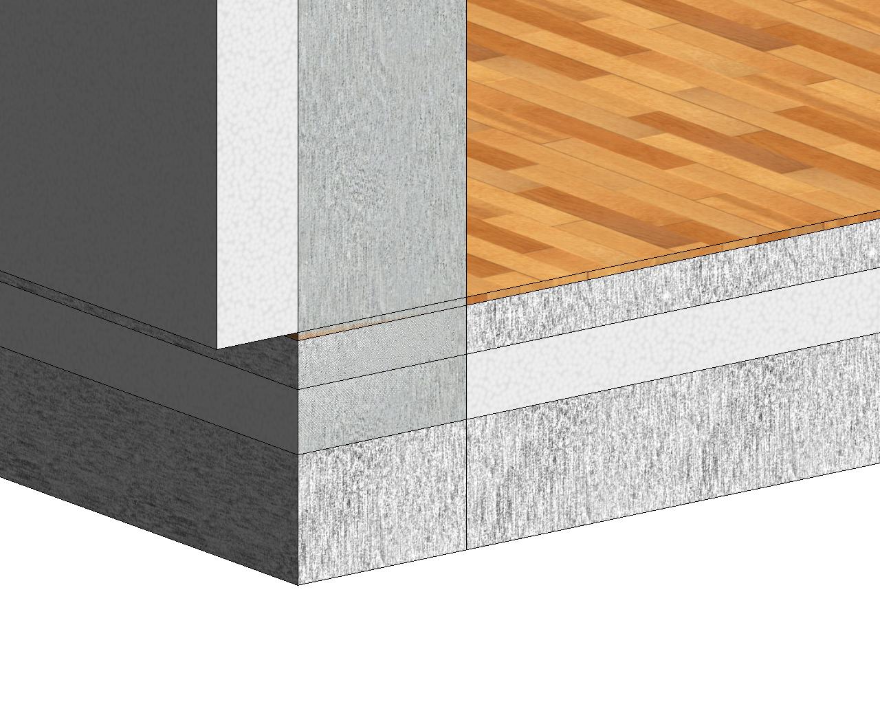

Pri vytvoreni naslapnych vrstiev podlahy pomocou Soucasti (Parts) sa mi chybne zobrazuje ci uz v reze alebo 3D napojenie konstrukcii. Je to chyba alebo je to podla chapania Revitu v poriadku?
Obr.1 Zobrazanie Parts vypnute
2. Zobrazenie Parts zapnute

To je přesně jeden z důvodů, proč jsme někde Parts zavrhli. Sice to lze opravovat, ale při jakékoli úpravě podlahy se zase zarovnání vrstev měnilo a byl z toho chaos. Chtěli jsme z Parts mít statický model, ze začátku to vypadalo nadějně, ale nakonec to byla jedna z mnoha slepých cest.

Ako robite podlahy? Jedna podlaha je nosna konstrukcia napr. ZB doska a dalsia podlaha je s ostatnymi vrstvami a spojite ich potom dokopy?
Odeslal: Peter Jirat
Datum odeslání: 05.zář.2016 v 13:54
Přesně tak, ŽB je pokud možno pod celým podlažím, nášlapné vrstvy jsou pod jednotlivými místnostmi.
