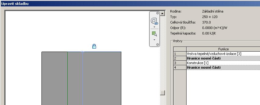

Pri uprave vertikalnej skladby steny (tehla + polystyren)  by malo byt mozne za kazdych okolnosti mozne odomknut hornu aj spodnu hranu pomocou zamku? Obcas sa stane, ze Revit zahlasi chybovu hlasku, ze to nie je mozne. Na nejakom fore som cital, ze je to chyba Revitu.

Dobrý den,
jaká chybová hláška se Vám zobrazuje? S čím jsme se setkali je hlášení "Chyba: Vrstvy protažení v dolní části stěny musí sousedit", která se zobrazí při pokusu vložit další vrstvu mezi odemčené vrstvy.
