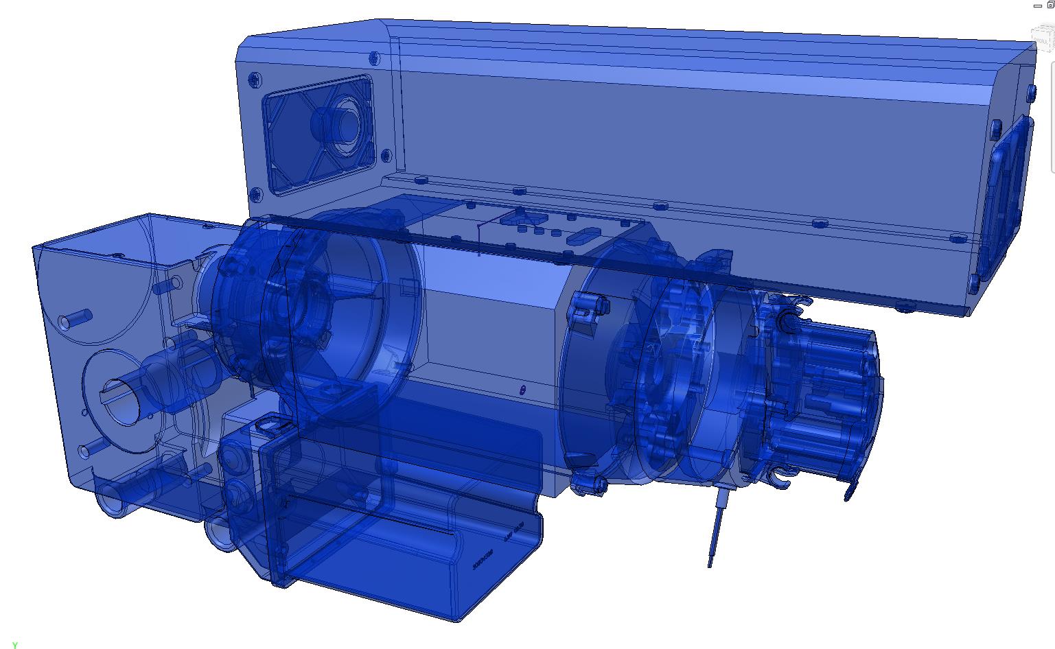

Dobrý den,
jak co nejlépe zahodit vnitřní objem. - Přes odvozené těleso se mi to nedaří, protože zároveň s tím mi likviduje připojovací otvory...
Ideální by bylo udělat jen povrch a z něj objem. Bohužel je to import a tak mi to bere vždy vč vnitřku, který je zbytečně složitý a potřeboval bych se jej zbavit...
Nějaké jiné nápady (než spoustou operací?)

Asi se snažíte udělat zjednodušené těleso ze sestavy. V sestavě si rozkliknte nabídku Komponenta. Tam si vytvoříte Obal. To je nové těleso, které reprezentuje sestavu. Tohle těleso si pak můžete v sestavě vybrat v Úrovni detailů jako novou Náhradu.

Bohužel nepřiložím - je příliš velký (s objemem 29mb a bez objemu 9mb...)
