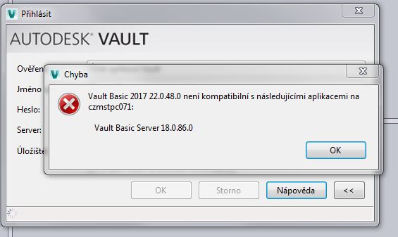

Dobrý den,
přecházím z 2014 na PrDC2017.
Nikde jsem zde nedohledal jakým postupem provést přechod. Jedná se hlavně o Vault databázi.
Mám nainstalované nové produkty včetně Vaultu Basic. Když ho spustím a chci se připojit k databázi objeví se toto:
Je mi jasné že se to musí nějak migrovat, ale kdy, jak, co všechno,... Jsem jediný uživatel, používám Vault v podstatě jako zálohu, pro kopie návrhů atd. Obsahové centrum mám lokální (ne na serveru).
Rád bych tedy požádal zkušenější o nějaký postup jak toto provést.
Předem díky

A neni to náhodoutu tím že máš na serveru  starou verzi vaultu a n PC aktualní?

Podle této tabulky:
http://www.cadforum.cz/cadforum/cisla-buildu-sestaveni-jednotlivych-verzi-autodesk-vaultu-tip11099 - http://www.cadforum.cz/cadforum/cisla-buildu-sestaveni-jednotlivych-verzi-autodesk-vaultu-tip11099
se zdá, že se připojujete klientem Vaultu 2017 na server Vaultu 2014.

Odeslal: simunek
Datum odeslání: 16.zář.2016 v 20:23
No to je pravda.
Ale co dál?
Jakým postupem provést přechod na 2017?
Odinstalovat Vault server 2014, nainstalovat 2017, pak migrovat přes plánovač úloh????
Předem díky
Odeslal: Navara
Datum odeslání: 17.zář.2016 v 12:21
Migrace úložiště Vaultu není úplně jednoduchá záležitost, pokud jí děláte jednou za tři roky.
Postup migrace není jenom o reinstalaci ADMS Serveru, ale v tomhle případě je nutná i migrace SQL serveru a jeho databází. Navíc migrace z 2014 na 2017 nejde dělat najednou, ale musí se udělat mezi migrace na 2015, nebo 2016.
Něco si o to můžete přečíst zde, ale stejně doporučuju si to objednat jako službu, než se do toho pouštět vlastními silami.

Odeslal: Boleslav
Datum odeslání: 19.zář.2016 v 15:11
Z verze na na verzi se to dá zvládnout - postup je popsaný tady  https://knowledge.autodesk.com/support/vault-products/troubleshooting/caas/CloudHelp/cloudhelp/2017/ENU/Vault-Install/files/GUID-77487172-0582-4912-83B1-2E4847716AE0-htm.html" rel="nofollow - https://knowledge.autodesk.com/support/vault-products/troubleshooting/caas/CloudHelp/cloudhelp/2017/ENU/Vault-Install/files/GUID-77487172-0582-4912-83B1-2E4847716AE0-htm.html , ale jestli to máte z 2014 až na 2017, tak si to spíš pro jistotu nechte udělat.
Odeslal: simunek
Datum odeslání: 20.zář.2016 v 09:27
Tak přechod proveden.
Zatím se zdá, že to funguje ale musím to ještě otestovat víc do hloubky.
