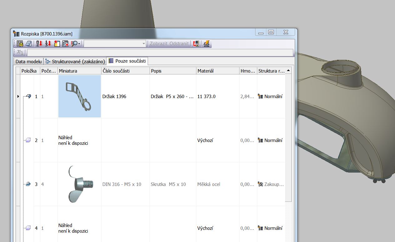

Dobrý den,
chtěl bych se zeptat zda se nechá zobrazit v kusovníku nebo rozpisce náhled.
Děkuji

Dá sa to.Náhľad

A jak se jmenuje tento náhledový sloupec?

Děkuji, jen mi to excel při exportu nezobrazuje...

To rieši táto aplikácia,ale je to len trial verzia na 15 dní.https://apps.autodesk.com/INVNTOR/cs/Detail/Index?id=7914512388428641963&appLang=en&os=Win32_64.

BOM Tools je výborná apka. Můžete jí používat i po 15 dnech, omezení je v exportu (100 řádků)

nějak mi nejde načíst konfigurace kusovníku co jsem vytvořil v inventoru...
Odeslal: MILKA
Datum odeslání: 22.zář.2016 v 11:45
Myslím že nejde načíst xml z Inventoru, musíte si to nastavit přímo v BOM aplikaci.
Až to budete mít vyzkoušené, tak si vytvořte soubor nastavení (jako zálohu).
Ještě upozornění, po uplynutí zkušební doby nejdou již sloupce upravovat/přidávat.

Děkuji za všechny příspěvky. Snad už jen naposledy...pokud mám v sestavě dvě shodné podsestavy tak mi to napíše počet podsestav=2 ale počet kusů 1.Jde to tak, aby to počítalo reálný počet dílů? a ne sestav
Odeslal: MILKA
Datum odeslání: 22.zář.2016 v 13:56
Při strukturovaným kusovníku to nesčítá, což je škoda.
Pokud potřebuji znát pouze počty dílů mám zaškrtnuto "only parts"
zde se ale nezobrazují podsestavy....
