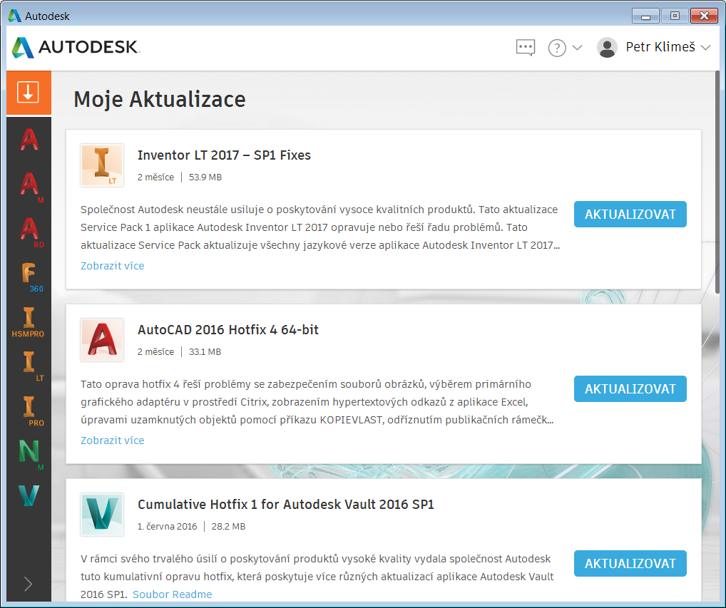

pro zjištění, a stahování dostupných aktualizací můžete využít http://www.cadforum.cz/cadforum/autodesk-desktop-app-pro-automaticke-stahovani-aktualizaci-tip10819 - Autodesk Desktop App .

Autodesk Desktop App slouží i pro starší verze. Zkoušel jste aktualizovat ovladač grafické karty?
