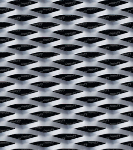

Ahoj.
Zkouším to už několik hodin a nevím si moc rady.Jak vymodelovat tahokov.Viz obr.Zkoušel jsem tvar a pak použít mřížku,a ani zdaleka se to nepodobá.Spíš my z toho leze děrovaný plech.Nemá to ten prostor.
Díky za radu.

Potřebujete to opravdu modelovat? Bude se vyrábět nebo rendrovat ve velmi vysokém rozlišení? Jinak možná postačí postupy podle příbuzných tipů.

Kreslím zákazníkům (amatérsky) nějaké představy jak by třeba jejich brána měla vypadat (jsem profesí zámečník ) a nabídce materiálu je pouze plechová mřížka,což nevypadá až tak dobře.A také mě zajímal jaký by byl postup.Jsem samouk a tak mě to vždy vrtá v hlavě.

Co na to použít textůru???

Dělat reálný model tahokovu je cesta do pekel. Na to by byl potřeba opravdu silný HW. Lepší je to udělat texturou.
Zkusil jsem to udělat z toho vašeho náhledu.
uploads/9996/Tahokov.ipt" rel="nofollow - uploads/9996/Tahokov.ipt

To je asi pravda. Stáhnul jsem si jeden tahokov z crabcad.com a je to peklo,jak to zatěžuje.Otevřel jsem váš soubor,ale textura nikde.Už jsem to zkoušel přenastavit ale moc se mi to nelíbí.Můžete poslat scren s nastavením?Zadal jsem plechovou mřížku a testuji velikost vzorku.Ale jinak to asi nepujde. Dík za info

Je potřeba upravit vlastnosti vzhledu materiálu "Tahokov" tak, že se ten obrázek s reliéfem tahokovu vloží do příslušného vzhledu materiálu, resp. zadává se tam cesta k němu.

Neuvědomil jsem si, že se textura nevložila do souboru
uploads/9996/Tahokov.zip" rel="nofollow - uploads/9996/Tahokov.zip

Proč ten váš vypadá jako tahokov a muj ne?Ale jinak díky

To vaše vypadá jako z renderu. Tam ta moje jednoduchá textura možná nestačí. Zkuste to udělat jenom jako standardní stínovaný pohled.
