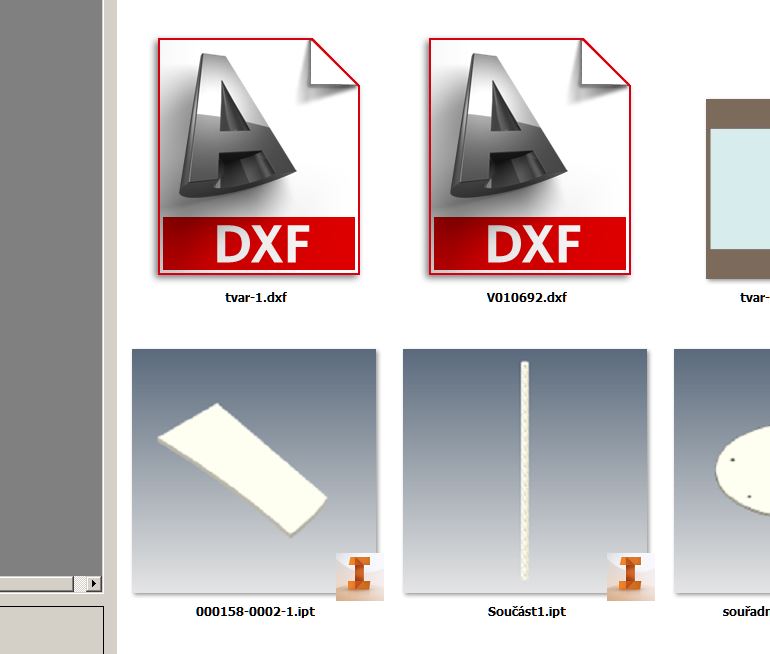

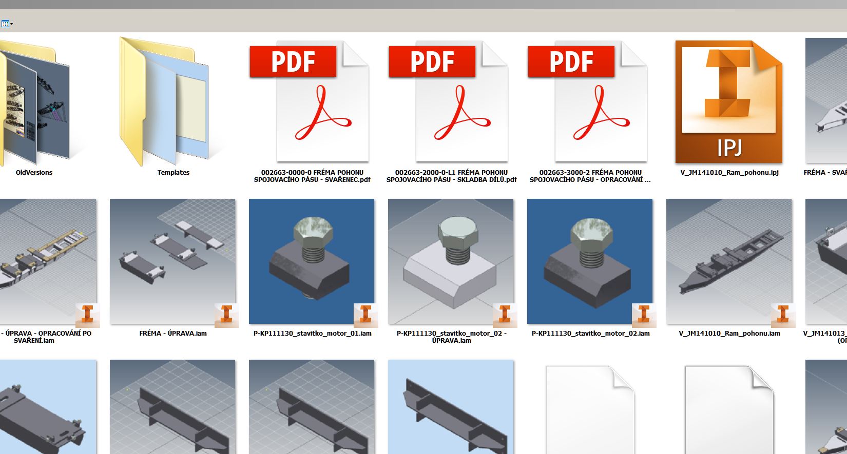

Zdravím.
Pro snadnou orientaci v souborech bychom potřebovali mít v okně Inventoru (okno "Otevři"), případně v okně Win 7 Pro, eventuálně ještě můžeme používat TotalCommander...náhledy souborů *.dxf  a *.pdf v miniaturách nejen ikonově, ale se zobrazením obsahu (tvarové šablony pro výpalky apod.).
Poradíte, prosím, jak toho docílit?
Děkuji
...valík
