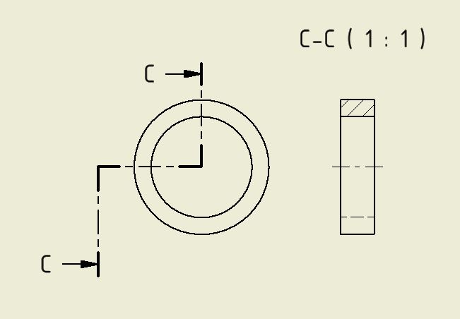

Dobrý den,
jde vytvořit v půdoryse podled který má v pravo od osy pohled a v levo od osy řez?
Např. u trubky?
Děkuji Emil

Odeslal: maiklss
Datum odeslání: 14.říj.2016 v 20:00
jako lomenej řez podle plochy????

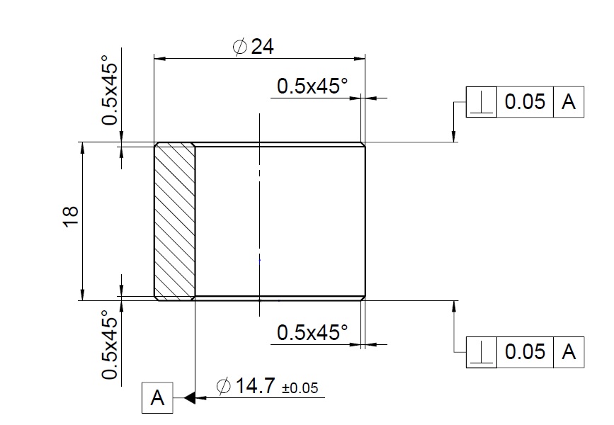

Datum odeslání: 14.říj.2016 v 20:20
Ne ,
trubka na kterou se dívám ze přední strany je jedna polovina normální pohled a druhá v řezu šrafovaná.Koty z řezané strany jdou jen ke středu k ose .

Odeslal: maiklss
Datum odeslání: 14.říj.2016 v 20:49
No jde to udělat přes švidl. Uděláš někde řez a ten pak přerušíš od základního a vložíš přesně na geometrii co potřebuješ< id="foxcub_translator_popup_win" style="visibility:;width:0px;height:0px;border:0;padding:0;">
Odeslal: emanuel1200
Datum odeslání: 14.říj.2016 v 21:12
Ale tak to určitě není děláno na příloze.
Datum odeslání: 14.říj.2016 v 21:27
Tak jednoduché,
jen na to přijít.
A jak tvořit poloviční koty k ose.
Díky Emil
Datum odeslání: 14.říj.2016 v 21:36
Díky Emil
Odeslal: maiklss
Datum odeslání: 14.říj.2016 v 22:05
Švidl způsob je že zakotujes něco od osy pak přepíšeš kotu a pak zneviditleníš vynašecí čáru a šipku a máš vo je na výkrese< id="foxcub_translator_popup_win" style="visibility:;width:0px;height:0px;border:0;padding:0;">
Datum odeslání: 16.říj.2016 v 18:53
Po delším trápení jsem přišel na tu jednoduchost.
Pohled se skrytými hranami,vytvořit kotu pravé tlečítko,typ koty a lineární zkrácené.
Srytou hranu odstranit viditelnost.
Emil

Odeslal: Rumisch
Datum odeslání: 17.říj.2016 v 08:39
Druhy sposob je pouzit vyrez.  Odpada pomocny pohlad, ale zas  treba spravit do pohladu skicu.
