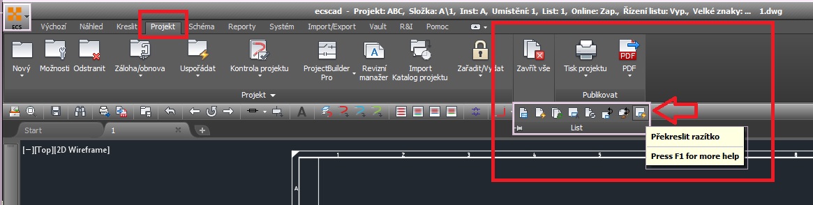

Dobrý den,
věděl by někdo, jak aktualizovat razítko na všech listech projektu zároveň?
Protože pokud mám na listě makro razítka a to makro upravím změna se na listě objeví až ve chvíli, kdy pro list znovu vyberu totéž razítko(aktualizované)...Jak to však udělat dejme tomu zároveň pro 100 listů?

Odeslal: Martin.Vanecek
Datum odeslání: 25.říj.2016 v 13:41
Dobrý den
Pokud použiji funkci projekt-->list-->aktualizace razítka, měl by překreslit všechny razítka v rámci projektu.
Datum odeslání: 26.říj.2016 v 11:08
Dobrý den
Razítko, které upravujete je blok-makro uložený v knihovně
Razítko, které máte na listu je blok který je součástí listu (uložen jako blog DWG)
Je tedy potřeba udělat operaci aktualizace, kdy se blok vložený na listu nahradí / aktualizuje verzí z knihovny.
Program je program a nepozná kdy je nahrazení žádoucí a kdy ne.
S pozdravem MV
Datum odeslání: 26.říj.2016 v 11:15
Je ovšem pravda že je potřeba listy nějakým nástrojem prolistovat,
Jelikož blok je vložen v každém jednotlivém DWG a pokud nebylo otevřeno, nenahradí jej.
