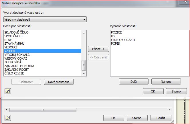

Když už jsme u těch barev - dá se barva dílu dostat do kusovníku jinak než makrem? (Nepřibylo to náhodou do nějakých X-tools?)
Předpokládám, že bych potřeboval dostat barvu partu do (iVlastnosti) a tu pak namapovat na kusovník.
Ale makra já bohužel neovládám...
Nebo už to půjde přes iLogic? (kde jsem na tom stejně)
Odpovědi:
Odeslal: maiklss
Datum odeslání: 26.říj.2016 v 10:59
Lze na to použít přece vlastnost VZHLED tu lehce člověk vloží do  kusovníku.< id="foxcub_translator_popup_win" style="visibility:;width:0px;height:0px;border:0;padding:0;">
Pokud tedy bude barva vždy u dílce stejná ji nak by dílec musel mít i  v čísle výkresu identifikaci barvy
Vzrovník RAL lze do INVENTORU importovat jen je pouze ódan odstin RALXXXX ale nelze tam přidat struktru,lesk atd.
