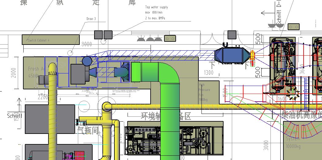

Dobrý den,
obracím se na Vás s otázkou, jako MEP zelenáč si nevím rady. 3D Potrubí se mi v pohledech zobrazuje stále jako drátový model i když dám jiný vizuální styl. V Axonometrii to avšak funguje jak má. Jedná se o modré šrafované potrubí, zbytek byl kreslen v Microstationu. Je nastaven drátový model nějak imlicitně pro potrubí, že se nezobrazuje dle zobrazovacího stylu?
Děkuji za pomoc

Odeslal: ozzzi
Datum odeslání: 03.lis.2016 v 09:04
Dobrý den,
aplikoval jsem to, co jste mi poradil, ale šrafy můj problém nebyl, ty jsem přidal, aby šlo vidět, o které potrubí se jedná. Potřebuji změnit vizuální styl potrubí v půdoryse tedy při pohledu shora, kde je nyní zobrazován dvoučárově /wireframe/, chci aby byl realistický jako objekty okolo, nebo koncept, to už je jedno. Při tisku totiž na papíře nejde toto potrubí skoro vidět.
Děkuji :)
Odeslal: Pavel Homan
Datum odeslání: 04.lis.2016 v 16:23
Jak jsem již psal, objekty AEC/MEP jsou primárně řízeny podle nastavení AutoCAD MEP (obecně v Display Manager), ne podle vizuálních stylů. Standardem je odlišné nastavení zobrazení pro 3D pohledy a pro půdorysy (pohledy shora). Vizuální styly jsou aplikovány pouze v 3D pohledech. Šlo by tedy změnit nastavení zobrazení - pro pohledy horní vypnete reprezentaci Plan a zapnete reprezentaci Model viz obrázek:
Datum odeslání: 04.lis.2016 v 16:27
Ještě doplnění, přepnutí Plan na Model bude potřeba udělat u všech typů objektů, které používáte v projektu (Duct, Duct Fitting, Duct Flex...).

Odeslal: ozzzi
Datum odeslání: 10.lis.2016 v 10:08
Jak se mi často stává, vše bylo trošku jinak, asi vlivem Německé verze MEP 2017, nicméně Váš popis byl více nežli pomocný. Děkuji, konečně vše šlape jak má. Ťuk ťuk ťuk. Smile
