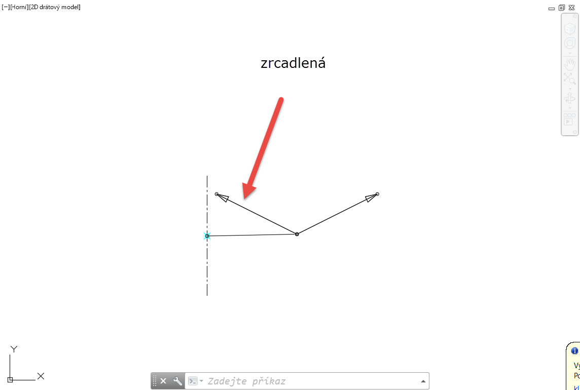

Assemble -- Lze nějak udělat link v pravé části assemble ve sklonu na terén do leva (nahoru)? Jakože výkop pro opěru?
Oba linky co tu mám SlopeToSurface, SklonNaPovrchPriorita míří tvrdohlavě vpravo. Zkušel jsem všemožné variace dostupných parametrů a -- nic.
Pak mě napadlo, že to teda LinkWidthAndSlopem přetáhnu hodně doleva (ale né za osu), SlopeToSurface pak už bude doprava a žádoucí link spojím přes Link2MarkedPoint -- jenže tady zas nějak blbnou kody nebo co... a nejsem schopen ty dva pomocne v řezech povypínat.
Lze to nějak vyřešit či vočurat? Nebo je to opravitelné/vyrobitelné v SAC?

Dobrý den, použijte tu podsestavu napojení na sklon k povrchu a ozrcadlete ji kolem vkládacího bodu (konec pruhu). Měla by se vložit na stejný bod, ale s opačnou orientací.
Vyskočí na vás hláška, že ji zrcadlíte na stejnou stranu.

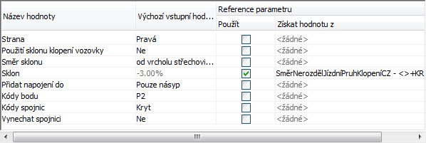

Máme základní pruhy udělané country kit S11,5 - smazané krajnice. Na to se chceme napojit LinkSlope2Surface v místě hrany pláně. Chtěli bychom převzít nějak sklon pláně (vč. klopení), ale nejde to.
- slyšel jsem že klopení pláně je dělené přes klopení vnitřního pruhu, lze tedy toto přebírat pro klopení toho linku?
- pak jsem zkoučel převzít výstupní parametr klopení pláně S11,5, ale jako by to bylo nějak zamčené... nejde mit vůbec zadat, volba se neuloží

vážně se těm sirkám nechce přebírat sklon, nevím jestli je to chyba sirky nebo toho pruhu, ale co jsem tak zkoušel náš pruh, tak u něj to šlo v pohodě. Fungovalo to i u těch free verzí JPruhNastavPlan a JPruhNastavPlanVnitrni. Takže bych skoro hledal chybu v pruhu.
Zkuste ty naše podsestavy. Ty jsou OK
http://www.cadstudio.cz/apps/extravilan/ - http://www.cadstudio.cz/apps/extravilan/
- referencovat sklon mi nešlo, stejně jako vám se mi neuložila volba v konstrukci sestavy (2017)
- sklon se mi povedlo dědit z vnitřního pruhu, ale jen u sirky NapojeníŠířkyaSklonu ne u té svahovací ...

přece jenom jsem prověřoval tu možnost děděni a funguje to jak má.
Viz nastavení výše. Tato sirka je ale trochu nešikovná ohledně nastavení Výkop/násyp, kdy při klopení změní směr... Jedna sirka ze SACu by to snadno napravila...zkusíme dodělat, pokud se netroufáte.

- z country kit (CZCK) Vzorový PR S11.5 po odmazání krajnic NELZE převzít jakýkoliv parametr pro dědění. Volba se neuloží.
- link může převzít sklon v rámci klopení, ale pouze nivelety. V rámci běžného klopení CZCK Přebrání klopení pláně (jako vnitřního pruhu např.) neumí.
- navrhované využití vašich free JPNastavPlan/Vnitrni samozřejmně není možnost kvůli neklopení pláně přes běžný C3D nástroj pro klopení
- při použití vaší u/opravené assemble "Směrově rozdělená silnice" nebo i CZCK SměrNerozdělPruhKlopení dědění sklonu funguje. Znovu se tedy ptám, je ta CZCK S11.5 nějak uzamčená, má to i jiná omezení?

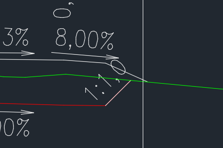

A jedna doplňující otázečka na závěr:
Jak se zbavit labelu sklonu podsestavy SklonNaPovrch -- jediný kód linku který jsem tam nechal je RefPovrch
