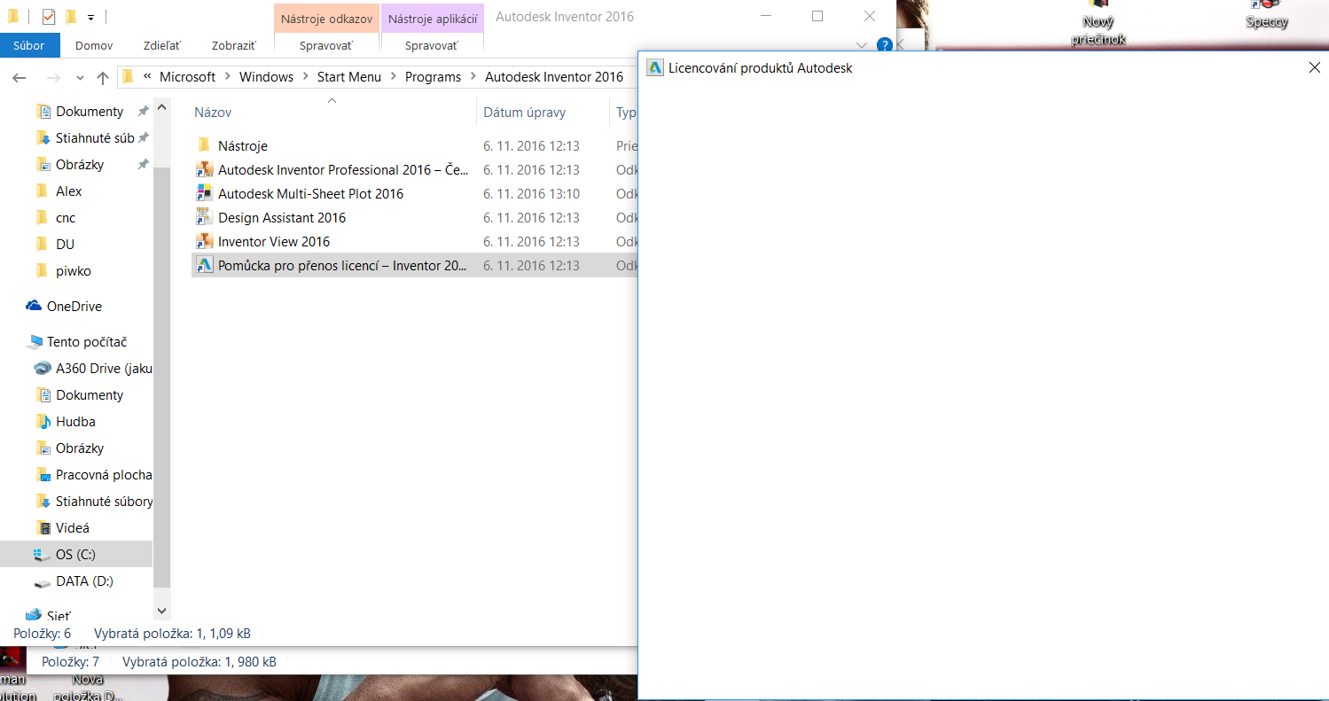

Dobrý deň.
Mám problém s aktiváciou autodesk inventor pro 2016.
Chcel by som Vás požiadať o pomoc.
Pozeral som staršie príspevky a našiel som podobný problém ako je môj, lenže stým rozdielom,
že rady boli uvedené na inventor 2010-2015.
A veľmi som sa v tom nevyznal.
Takže problem je ten. Nainštaloval som inventor a spustil. Následne ho začalo načítavať
a po chvíli napísalo "Licencováni produktu autodesk" tak som čakal pretože to bolo malé
okienko a som si myslel, že niečo robí ale po chvíli som to zavrel a otvorilo sa iné okno.
V ňom bolo napísané "vyzkoušet" alebo "aktivovat". Tak som dal aktivovat a otvorilo sa znova
okno licencováni produktu autodesk lenže väčšie.
Malo by ukázať to okne, ale s ďalšími inštrukciami, lenže sa nezobrazí :/ .
Potrebujem to rozbehnúť čo najskôr, pretože potrebujem robiť veci do školy.
Prosím o rady. Vopred ďakujem.

Odeslal: jakub1234222
Datum odeslání: 06.lis.2016 v 08:55
To je to o čom som písal. Že tam sú uvedené rady na 2010-2015 inv.
Ale presnejšie  to bolo tak že som sa na to pozrel a dúfal som že to nie je môj problém.
Lebo ako som tak pozeral na to tak som nevedel či to budem vedieť spraviť.
A vlastne všetko je tam vysvetlené na Internet Explorer. Ja využívam Chrome.
Takže mne treba inú cestu ako to spraviť či?
Potrebuje teda asi teraz vedieť či to treba spraviť v Chrome nejak alebo v Exploreri.
A či nie je nejaká ľahšia cesta :/, lebo nwm či to budem vedieť spraviť.
Ale ak nebude iná možnosť pokusím sa to spraviť podľa tých vysvetliviek.
Zatiaľ vďaka za snahu.

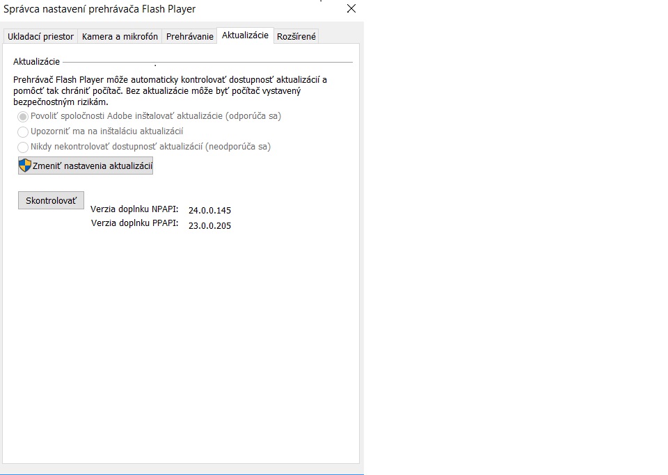

Datum odeslání: 07.lis.2016 v 18:32
Strácam nervy pomaly ale iste :D .
Pustil som sa do aktualizácie javy.
Aktualizoval som ale stále nič.
Bol síce problém zo začiatku, ale nejak sa to podarilo.
Okno na licencovanie je stále biele v inventore.
Potom som sa pustil do flash playeru.
To bol väčší háčik.
Pri aktualizácií sa stalo to iste ako pri inventore.
Aktualizačné okno bolo prázdne.
Tak som všetko odinštaloval z flash playeru a stiahol najnovšiu verziu na novo.
Nainštaloval som všetko v poho lenže inventor stále nič :/ .
Tak som ešte nejaké veci sťahoval k adobe, ale nepomohlo.
Ak nejaké rady tak prosím :)
A ešte ako je v náhľade "skontrolovať" tak to kliknem a otvorí sa to v chrome
nemalo by sa to otvarať v exploery? Väčšinu otvára v exploery ale toto nie
Náhľad ešte:

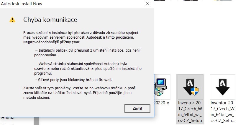

Datum odeslání: 09.lis.2016 v 18:58
Dúfam, že to skriptovanie a integrácia s exploerom je správna lebo som tam všeličo
pozaškrtoval tak som teda myslel že to pôjde , dúfam že som nikde nespravil chybu.
Myslím že MSIE nebol nijak násilne odstránený zo sýstemu. To už asi nezistíme.
Atypický myslím že nie je ničím, pri zapínani som skúšal pre istotu vypnú firewall aj
anti-vírus, i keď vždy tam niečo môže byť. A nejaký účet čo sa toho týka stým tiež
by nemal byť problém lebo žiadne prihlásovacie údaje nezadávam.
Inštalácia prebehla v poriadku, na konci mi napísalo že sa všetko správne nainštalovalo.
Akurát nechápem zasa niečomu. Stiahol som inštalačku Inventora . Spustil som ju a vytvorila
sa ďalšia v stiahnutých súboroch akúrat stým štítom pre správcu myslím. A keď ju chcem spustit
tak mi vypíše problém. V obrázkoch to bude.
A win 10-ka sa inštalovala pomocou prechodnej inštalácie pokiaľ sa nemýlim, pretože to
inštaloval brat tak teraz nwm. Opýtam sa ho a keby niečo iné dám vedieť.
Tak asi ostáva ako ďalšia možnosť preinštalovať pod účtom správcu. Ale ten správca
mi nikde nejak nepomohol v niektorých problémoch. Ale skúsim to asi.
