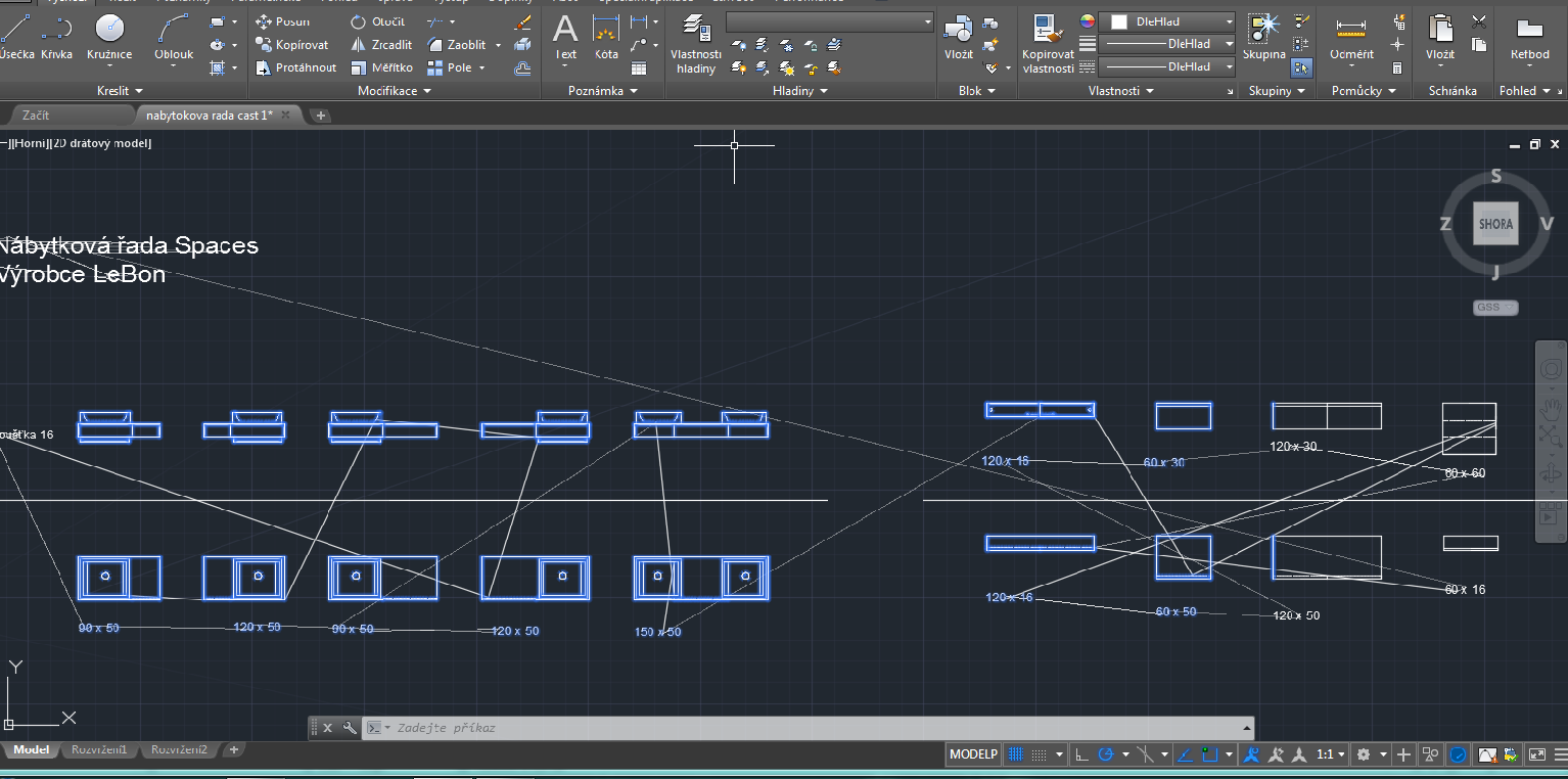

Ahoj všem,
         moc prosím o pomoc. V Cadu se mi po vytvoření pár objektů začnou samy od sebe vytvářet tyto čáry (můžete vidět na obrázku), které nejdou nijak smazat a ani označit! Vazby to nejsou, to jsem zkoušela. Nevím si s tím rady. Smazala jsem AutoCAD a nainstalovala znovu a opět žádná. Přitom když jsem to otevřela v Cadu na jiném počítači, tak se tam ty čáry nedělaly... už jsem zoufalá. Při pohybu po výkresu se dokonce čáry samy přeskupují. Nedá se v tom dělat, je to chaos a ještě mi to narušuje objekty a mění tvary. Prosím prosím o jakoukoliv radu.
                                                                       Děkuji, Klára

Chtělo by to asi přiložit i výkres, nebo alespoň část.
Jak je to kresleno - jsou to čáry nebo bloky? Je to ve 2D nebo 3D?

Dobry den,
zkusime se na to podivat ze dvou uhlu...
  1. nastaveni pocitace...
    1. Jaky mat na PC operacni system (Win 7, 8.., 10...)?
    2. Mate nainstalovane vsechny servicepacky pro AutoAD 2016?
    3. Jakou pouzivate grafickou kartu?
    4. Mate zapnutou hardware-ovou akceleraci?
  2. problem ve vykrese
    1. deje se Vam to i u jinych vykresu? Pokud e, tak zkuste dany vykres nahrat sem na forum (nebo cast vykresu, ale musi se tam objevovat tato "zahada" :))
    2. jsou entiti na zaslanem obrazku bloky? Poku ano, kde maji uchopovaci body?
    3. Jste spravne prepnuta do pohledu TOP a v dratovem modelu...?
    4. ...
Zkuste vykres zaslat sem na forum... treba to pomuze taky (obzvlast, pokud se Vam to, na jinych vykresech nestava...)

Zkuste prosím tip:
http://www.cadforum.cz/cadforum/pres-vykres-se-zobrazuji-nahodne-cary-tip10869 - http://www.cadforum.cz/cadforum/pres-vykres-se-zobrazuji-nahodne-cary-tip10869

Dobrý den,
   velice Vám děkuji!!! Bylo to opravdu grafickou kartou a vyřešilo to nastavení v grafických vlastnostech a vyškrtnutí volby  Vyhladit zobrazení hran. Ještě jednou moc díky :)
