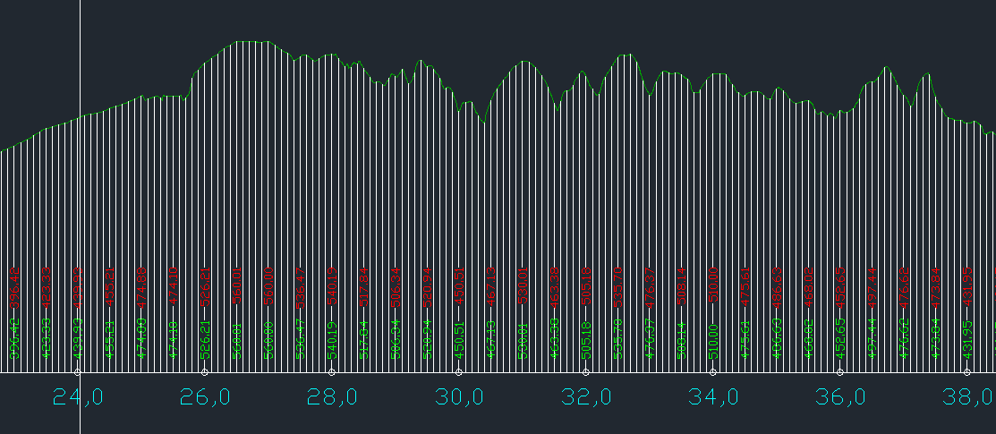

Zdravím,
Mohl by mi prosím někdo poradit jak nastavit vzdálenost, po které se mi budou vykreslovat svislice? Viz obrazák. Potřebuji mít profil v délkovém měřítku 1:50 000. Pokud nastavím nastavim měřítko 1:50 000, tak jsou pro mě svislice moc "nahusto" Ostatní věci změnit asi už umím.
Dále se chci zeptat, zda je někde k sehnání nějaká lepší verze železniční šablony, než co nabizí sám Civil.
Jsem Civilácký začátečník :)
Díky!

Dobrý večer,
podle obrázku nepoužíváte šablonu CAD Studia. Ale originál z českého Country Kitu. Interval svislic nastavíte ve stylu zobrazení profilu => záložka Horizontální osy => Hlavní a vedlejší interval.

Dobrý večer,
nastavení v záložce Horizontální osy mi právě nefunguje. Ať změním cokoliv, neprojeví se v zobrazení žádná změna.

Dobrý večer,
pokud používáte styl Podrobný podélný profil, tak to funguje, jak má...

Děkuji, funguje.
Ještě se chci zeptat, zda jde nastavit to, jak moc "přesný" bude civil při kreslení terénu. Pro můj hrubý návrh v měřítku 1:50000 mi terén zobrazuje moc "jemně".

Přesnost profilu je dána povrchem. Čím hrubší bude povrch, tím hrubší bude profil terénu. Ohledně studentské verze RT jsme to již spolu řešili a situace je pořád stejná. Jedná se zatím o čistě komerční aplikaci určenou pro "vážné" zájemce.
