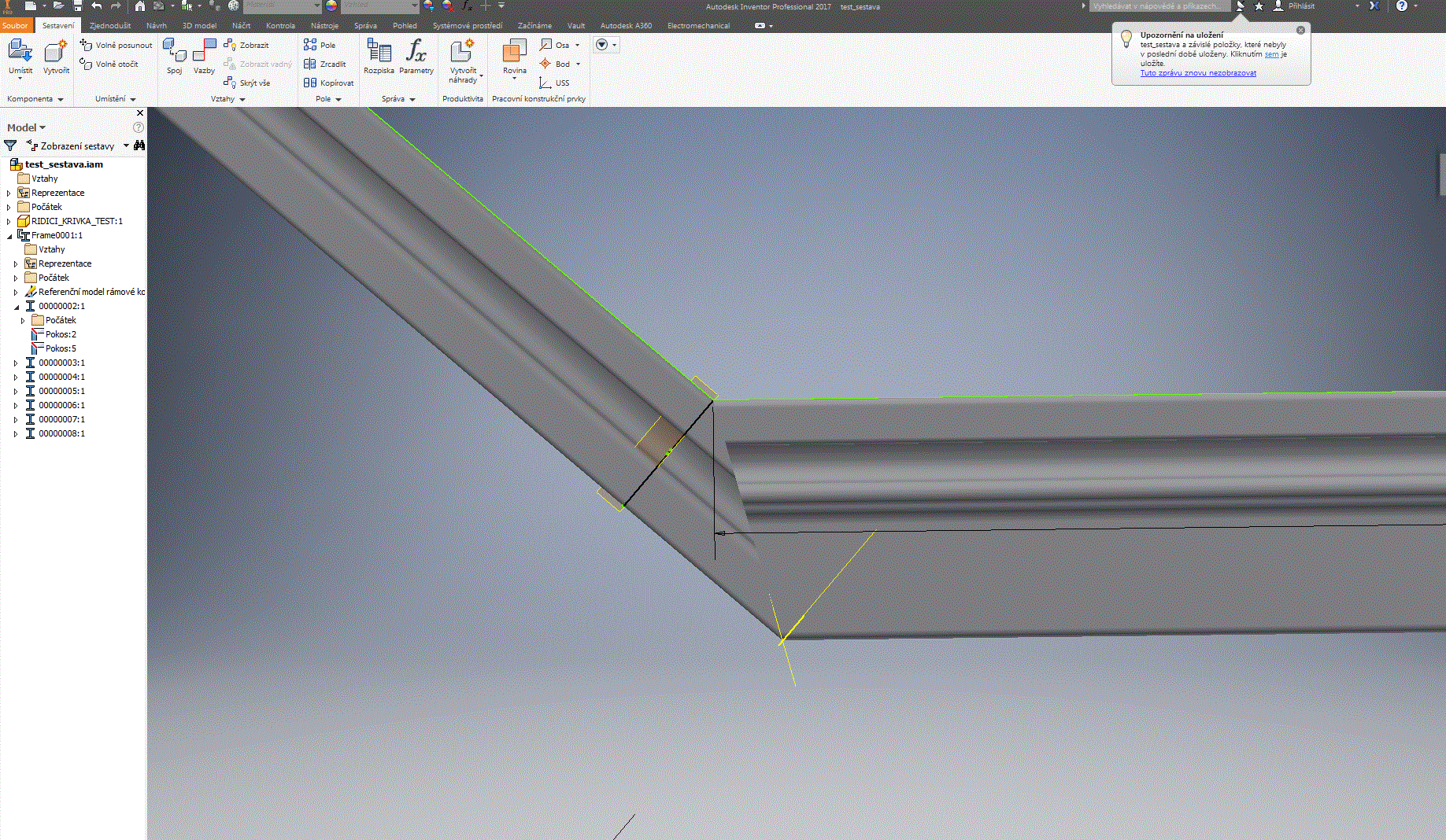

Dobrý den,
mohl by mi prosím někdo poradit s pokosem dvou různě širokých profilů? Mám vytvořenou řídící křivku, která mi udává délku a úhel napojení profilů. Jelikož jsou profily různě široké, stane se mi při použití automatického pokosu, že se mi profily spojí pod špatným úhlem. viz obr. Potřeboval bych aby byl úhel stejný a poté by na sebe pasovaly i drážky v horních částech profilů. Zároveň bych potřeboval, aby se mi tento úhel automaticky měnil při změně řídící křivky. (jako tomu je při spojení stejných profilů) Moc děkuji za pomoc. Jakub

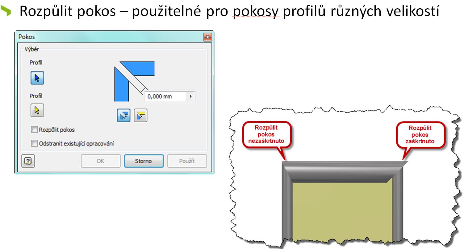

neřešilo by Váš problém zatržítko - Rozpůlit pokos?

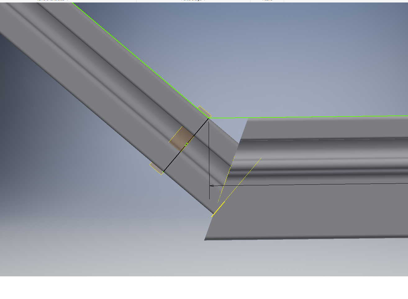

maiklss - Takto to je stejně jako to mám. Na každém profilu je jiný úhel. Potřeboval bych to viz obr.

uploads/10604/Pokus2.zip" rel="nofollow - uploads/10604/Pokus2.zip < id="foxcub_translator_popup_win" style="visibility:;width:0px;height:0px;border:0;padding:0;">
Odeslal: jackobec
Datum odeslání: 23.lis.2016 v 14:41
Přesně tak. A při změně úhlu řídící křivky se automaticky změní i tento úhel?
Jakub
Odeslal: jackobec
Datum odeslání: 23.lis.2016 v 14:45
Jo promin, já už se podíval i do toho zdrojového .ipt. Takže vytvořit si tu pomocnou rovinu už v něm a bude závislá na tom úhlu. Děkuju
