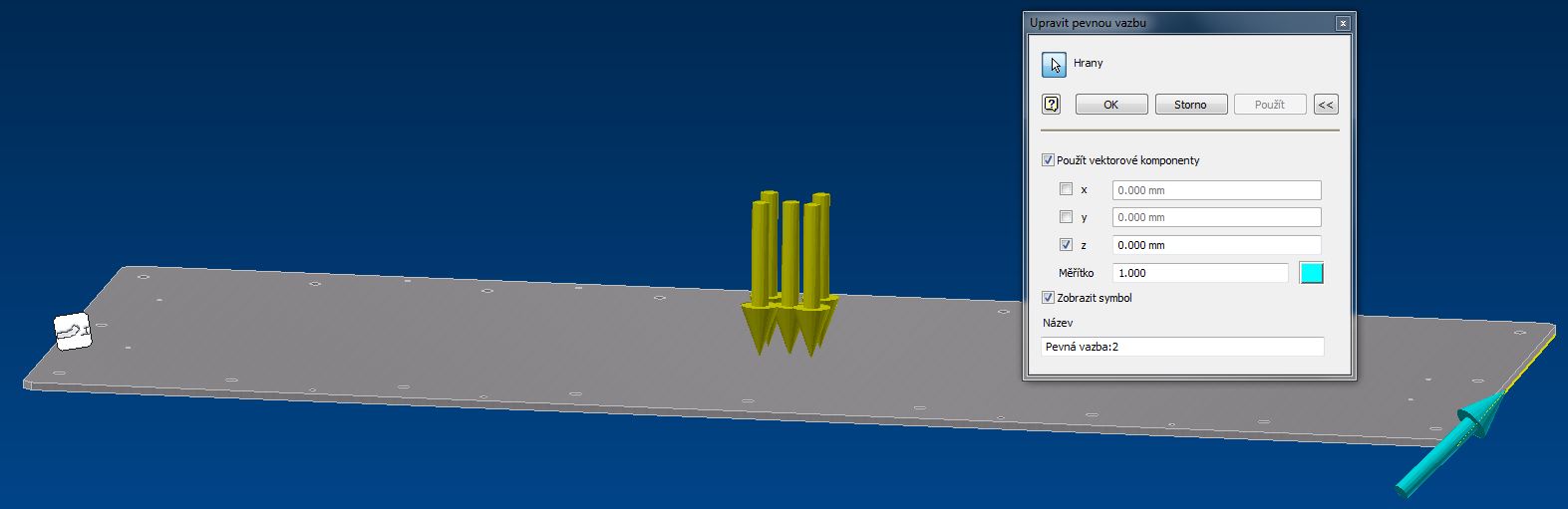

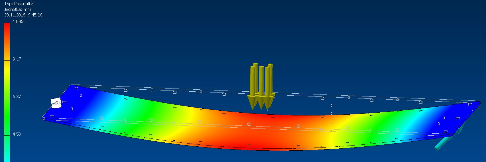

Dle rad jsem zadal jednu hranu pevnou a druhou pevnou s tím že jsem povolil pohyb v X,Y viz obr.
Dle tvaru průhybu to vypadá že je to takto nadefinováno správně. Takže moc díky za rady :-)
Pavel Šimůnek

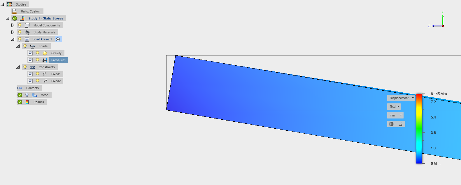

Mě se to v inventoru nepovedlo zavaznit.
Zkoušel jsem to ve Fusionu 360. Jednu hranu mám pevně, druhou možnost posunu.
Ve vysledcích se to v místě hran ohlo. Jinak průhyb mám 8,2mm (hliník 6061)
http://www.tezebna.com" rel="nofollow - Ing. Tomáš Mlčák - Digitální prototypování, Konstrukce strojů a zařízení, Fotogrammetrie, Vývoj pásových jednotek

No já to mám zavazbeno v Inventoru jak jsem uvedl.
Mě vyšel průhyb 8,35mm takže myslím že srovnatelně s vaší hodnotou 8,2 :-)

Odeslal: Permonik
Datum odeslání: 30.lis.2016 v 09:08
To simunek:
máte 8,35 a tlak jste dál 0,0003, já mám 8,2 ale tlak jsem dál 0,000281. takže to sedí.
Jen mě zmatlo že mate na obrázku výlsledku z inventoru stupnici až do 11,46...
Odeslal: simunek
Datum odeslání: 30.lis.2016 v 09:14
jo to Vás mohlo zmást, omlouvám se, to je výsledek když je tloušťka desky 8mm místo 10mm Wink
