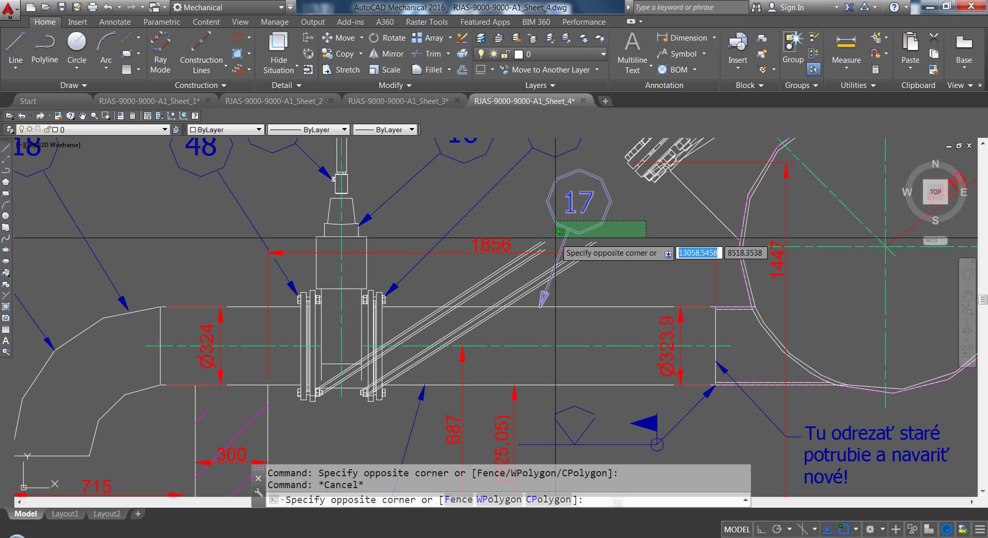

Pekný deň,
už niekoľko verzií dozadu mi INV otravuje život tým že pri exporte IDW výkresov do formátu DWG (autocadovskeho, nie inventorovskeho) pridáva ku skrutkám dlhé rovnobežné čiary...viď priložený obrázok...Ide o skutočné čiary z mäsa a kostí, ktoré sa dajú vymazať...a nakoniec, ani mi nič iné nezostáva...

Zkuste nastavení dle tipu:
http://www.cadforum.cz/cadforum/dwg-vykres-exportovany-z-inventoru-do-autocadu-ma-protazene-cary-tip9119 - http://www.cadforum.cz/cadforum/dwg-vykres-exportovany-z-inventoru-do-autocadu-ma-protazene-cary-tip9119

Vďaka p. Michl,
tuším to pomohlo...Smile
