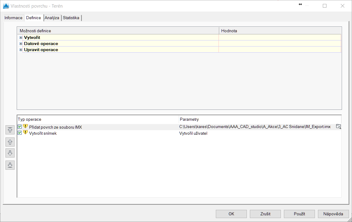

Dobrý den, chtěl bych se zeptat, kde v civilu je možné upravit adresu souboru se souřadnicemi, který slouží k definici povrchu? V případě změny názvu adresáře okamžitě je cesta přerušena a nemohu najít, kde změnit adresu (podobně jako u změny adresy xrefu). Z.L.

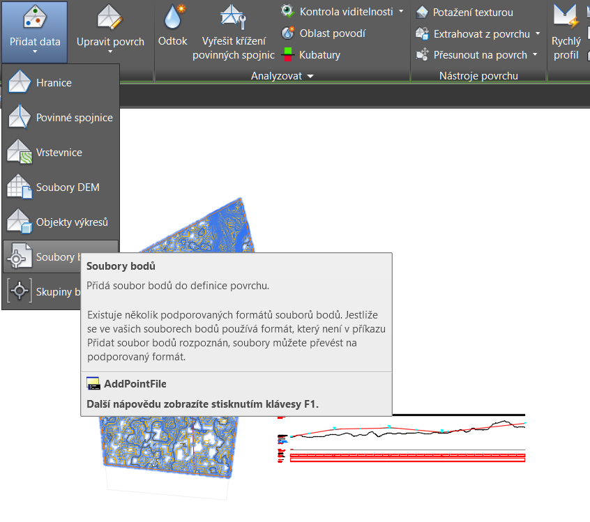

Dobrý den, doporučuji smazat data souboru bodů z povrchu a vložit nová z textového souboru.
Smazání provedete přes Vlastnosti povrchu na záložce definice. (možná tam budete rovnou moci opravit cestu k tomu txt souboru teď si nejsem jist)
Nová data pak přidáte např. přes Ribbon. Označte povrch a zvolte přidat data.
