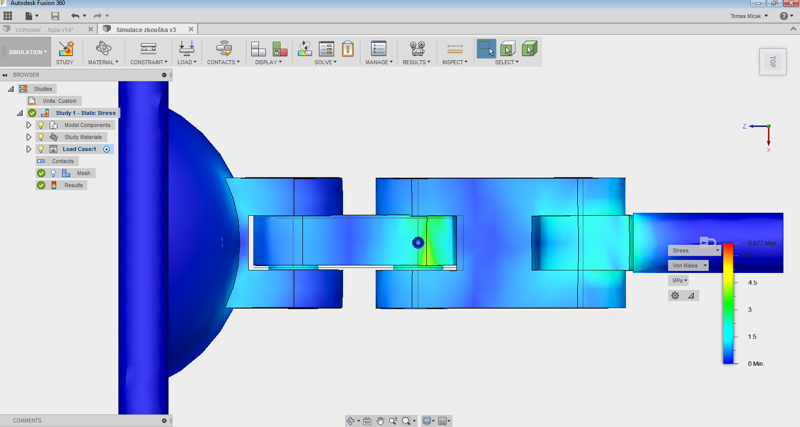

Ale ted jsem narazil na tři věci.
1, Jde nějak sdílet simulaci?
2, Jdou smazat automatické kontakty?
3, Při simulaci mi výsledek ukázal průník těles viz screen.
Průník je mezi Táhlem mini a tahlém.  A potom mezi táhlem mini a polokouli.

Dobrý den,
Ad 1. Např. přímo ve Fusion 360 se přepněte do prostředí Model a následně z nabídky File (vlevo nahoře) vyberte Share – Share Public Link. Po vygenerovaného odkazu do prohlížeče se otevře okno s modelem na stránkách A360 a na levém okraji stránky bude tříčtvrteční kruh s označením Simulation. Tam se pak nachází přehled dostupných simulací, a pokud si některou vyberete, zobrazí se Vám její výsledky.
Ad 2. Automatické kontakty je možné pouze potlačit (Suppress) přes Contacts – Manage Contacts.
Ad 3. Těžko posoudit, jak máte nastaveny kontakty (v modelu, který jste nasdílel ke stažení, je jenom geometrie), ale zkuste se nejprve podívat na posunutí v reálném měřítku (1:1) – jaká je velikost posunutí? Dochází k penetracím i v tomto případě?

Odeslal: Permonik
Datum odeslání: 18.led.2017 v 17:03
Ad 1. Už se mi to zobrazuje. Ale našel jsem jen výsledky a vazby (pevná atd) a zatíženi. Nikde jsem nenašel contacty.
Ad 2. To jsem našel. Ale pokud potlačím kontakt a pak chci přídát manuální, a začně se mi to "bíd". Chci upravit automatický a už nedostanu k vyběrům ploch.
Ad 3. Tak v měřítku 1:1 nedochází k penetraci. Jde nějak nastavit, aby se výsledky zobrazovaly v 1:1?
