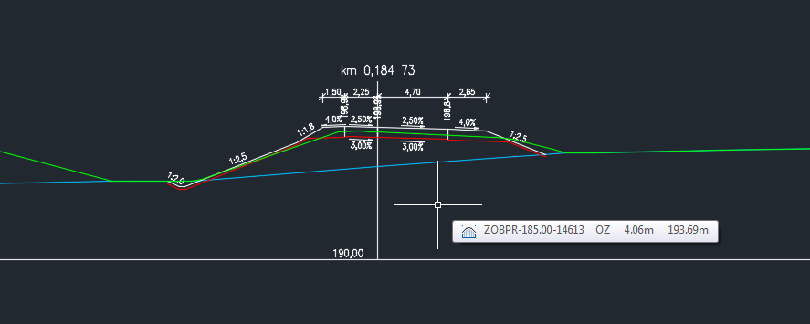

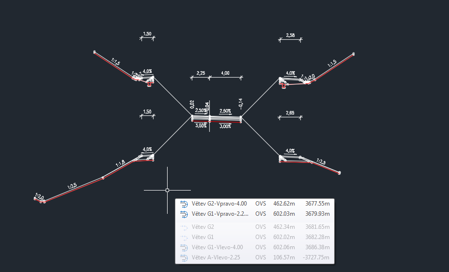

Zdravím, mám problém se Silniční extravilánovou podsestavou. Z nějakého důvodu má problém rozeznávat zda udělat výkop či násyp. Přikládam fotky, kde je vidět, že nemá problém s náspem, ovšem když má dojít na výkop a vytvoření rigolu, tak neudělá nic. Už jsem zkontroloval vše, přes nastavení povrchu, sjednocení podmínky a krajnice (argumenty). Ztrácím se, v čem by mohl být problém. Nemáte s tím zkušenost?
