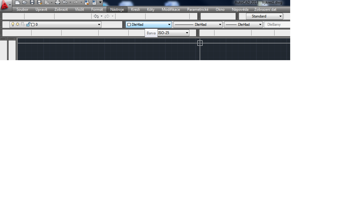

Kolegovi v AutoCADu 2013 zmizely všechny toolbary. Podařilo se mi vše zpět dostat (načtením zálohy profilu), ale v toolbarech se nezobrazují žádné ikony. Netuším, jak je dostat zpět.

Asi chybí definiční soubory ikonek (ico, dll, cuix....). Pokud se nezobrazí ani otazníčky, může jít také o chybu grafiky (nekompatibilní karta/driver) nebo nepodporovaný OS.

Používá Win7 a do včerejška mu vše šlapalo.
Kde tyto "definiční" soubory hledat? Nebo raději ACAD přeinstalovat?

Principielně by měly být tam co menu - tedy v roamableroot - http://www.cadforum.cz/cadforum/qaID.asp?tip=2902 - http://www.cadforum.cz/cadforum/qaID.asp?tip=2902
může být chybně nastavená cesta, nebo soubory opravdu chybí a pak by opravná instalace byla nejsnazší postup

Program jsem dal Opravit a posléze i Reinstalovat - bez výsledku. Když rozbalím kterékoliv menu, tak tam u příkazů ikony zobrazeny jsou. Pokud jsou v toolbarech rozbalovací okna (Hladina, Barva, Typ čáry, Písmo), tak v nich jsou popisy uvedeny a zobrazuje se i obsah.

Tohle vypadá spíš na problém s Windows-resource - tedy grafika (driver), paměť, antivir, OS.

Vzpomněl jsem si na dávné problémy obdobného typu, které se měly dát vyřešit vymazáním souboru ACAD.MNR - pomohlo to Big smile
