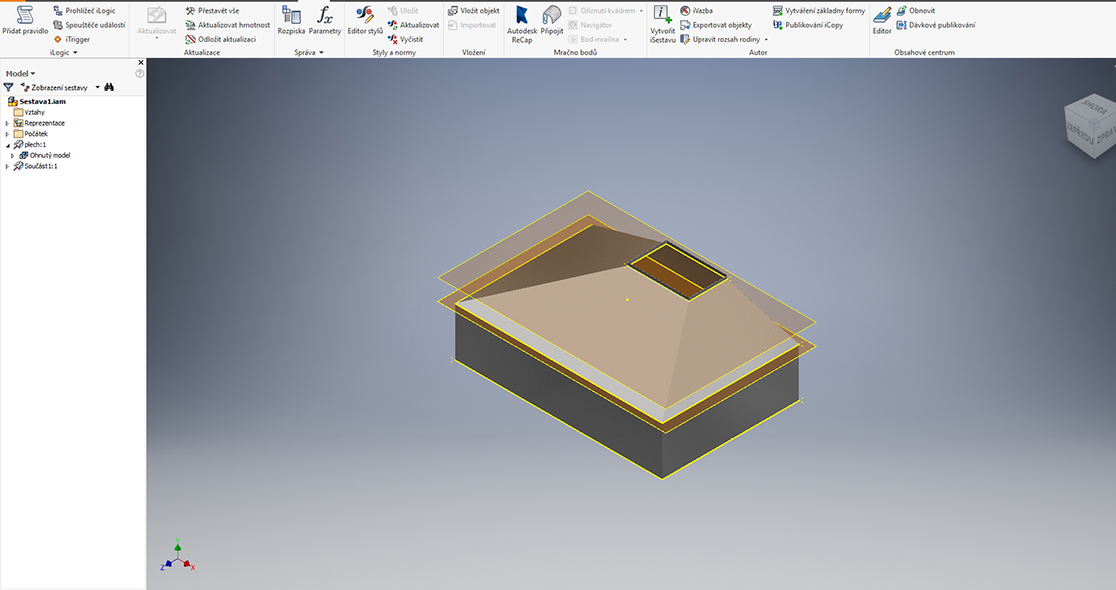

Zdravím.
Nevím si rady jak rozdělit šablonovou přírubu na jednotlivé části.
V plechu kreslím digestoř a jelikož ji neohnu z jednoho kusu rád bych ji rozdělil na jednotlivé části (každý bok zvlášt).
Ke každému boku bych pak přidal ke straně 10 mm obrubu abych to pak mohl svařit dohromady a nevařil to na tupo.
Googluji jak blázen a nikde se postupu nemohu dopátrat,tak kdyby mi nekdo poradil,prosim.
Určitě to zase bude nějaké jednoduché.

Posli náčrt a zaslu ti ukázku  jak se to dělá přes viceobjemové těleso

Těleso lze rozdělit pomocí ploch na více těles, ta pak exportovat (např. odvodit na sestavu) a pak dodělat detaily na jednotlivých detailech. Nebo pokud to jde, tak rovnou modelovat jako vícetělesový model, a postupovat podobně.

Takže jestli chápu.
Udělám těleso v rozměrech které potřebuji.Pak musím na každé ploše udělat náčrt a promítnou geometrii,pak převést náčrt na plochu, a to celé opakovat na každém boku.Ale jak potom spojím plochu 1 a 2 + obrubu abych to mohl dát do výkresu a nakotovat a připsat stupně ohybu.Vždy bych dělal jeden bok který už naohybám.Takže potřebuji 4 části k střižení,ohnutí a svaření.

No už musiš vědět dopedu jak se  bude díl ohýbat když to kreslis.

To nevím jak to budu ohýbat.Na začátku znám jen spodní pudorys,vrchní pudorys a výšku.A já potrebuji dostat jednotlivé 4 výkresy viz příloha.Abych si podle toho střihnul plech,ohnul a svařil.Ještě mi tam chybí boční obruby na spojení v rohu.
Odeslal: maiklss
Datum odeslání: 26.led.2017 v 19:16
To není složité:) vyexportuješ  dilce do sestavy a pak  děláš s každým plechem  co potřebuješ samotstatně

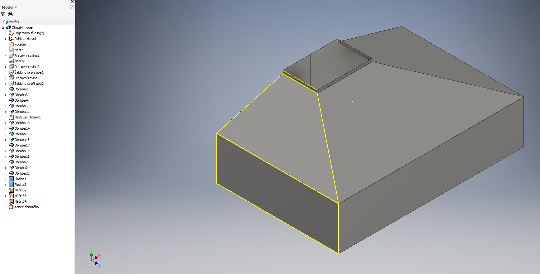

Tedy fakt jsem trotl. Mám takovéto plechové těleso.A ty jednotlivé díly(boky) z toho nedostanu a nedostanu.
A když mám dole ty obruby tak nejde ani rozvin.Už mi to trvá nějaký den a ještě asi potrvá.Proč není nějaká kniha?

Rozvin dostaneš az v modelu kterej vznikne pri vygenerování sestavy:)

tak si otevři jednu z tech soucasti a ty by měli jit rozvinout

V sestave ne,ale musis otevrit jeden z tech dvou modelu

Ok.Ale jak spojim ty dvě samostatné ploch + tri obruby do jednoho oběmového tělesa?
Odeslal: maiklss
Datum odeslání: 28.led.2017 v 18:59
No když vybíráš plochu a řešíš ke kterému tělesu bude patřit tak nedáš vytvořit novou sestavu  ale vybereš těleso ke kterému bude patřit a hranu napojení:)< id="foxcub_translator_popup_win" style="visibility:;width:0px;height:0px;border:0;padding:0;">

No ted mám načrt 32,33,34 - jak z toho udělám plochu potažmo jedno těleso?

No dík - hned bych toho využil.
Nepochopil jsem když mám ten šikmý boční díl a na horní hranu chci ještě dodělat obrubu.Klíknu na obrubu a jelikož nevím uhel obruby,dám - odměřit.
Které dvě plochy označím?Pořád mi to nevychází aby byla na kolmačku.Dík
