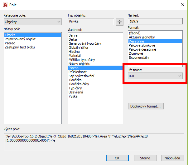

Aplikace by asi šla upravit i na čísla s uvedeným měrnými jednotkami, ale je myšlená spíš na ručně zadaná čísla. Výměry jsou asi generovány nějak automaticky, ne? Pokud je to např. textovým polem, lze zaokrouhlení určit přímo v definici pole.

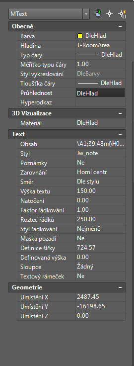

Vlastnosti textu:
Odeslal: ny156
Datum odeslání: 29.led.2017 v 14:49
Tak zřejmě nejsou :( Nevím jak to udělali, tváří se to jako textové pole. (MTEXT)

pan Michl měl na mysli možnost nastavení přesnosti u definice textového pole, která vykazovanou hodnotu zaokrouhluje, viz obrázek.

Je to holý MTEXT nebo dynamické (generované) textové pole? Má to na obrazovce šedé pozadí? Zkuste dvojklik na danou hodnotu.

Přes PM s ny156 jsem zjistil, že jde o holý text.
Dle mého by to šlo řešit regulárními výrazy.
