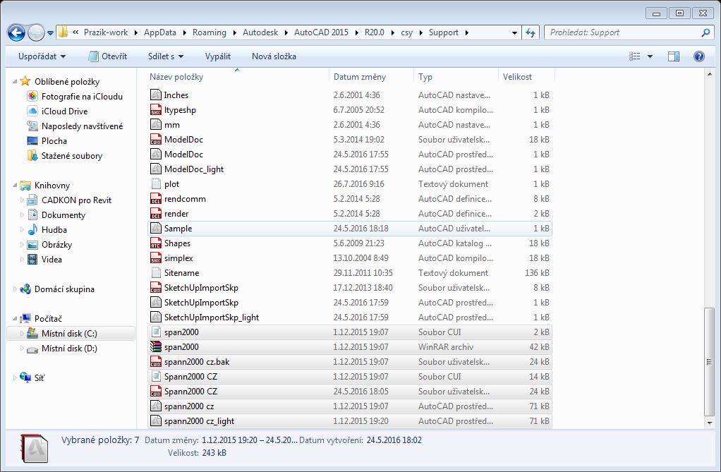

Dobrý den.
Lze stejným způsobem implementovat paletu nástrojů (sloužící a vypínání hladin, zapínání kót v určitých formátech atd. ...) do AutCad LT pro MacOS běžícím na Macbook Air?
Hlavní cesta podpůrných souborů, odkud se paleta/menu načítá je ve Win7:
C:\Users\User-1\appdata\roaming\autodesk\autocad 2015\r20.0\csy\support\acad\...
Fotka souborů (Spann2000):
Díky moc za rady.
S pozdravem, Pavel Bartáček.

Ne, AutoCAD for Mac používá jiný formát CUI souborů menu a nemá import CUIX.

Všechny uvedené funkce lze doplnit i do menu AutoCADu for Mac, jenom ale ne importem CUIX souboru. Definice příkazů je potřeba nastavit ručně.

Popsáno je to např. v nápovědě - příkaz CUI:
http://help.autodesk.com/view/ACDMAC/2017/ENU/?guid=GUID-7F8F4B26-EFAF-4033-B7B7-CA39FC4E104A" rel="nofollow - http://help.autodesk.com/view/ACDMAC/2017/ENU/?guid=GUID-7F8F4B26-EFAF-4033-B7B7-CA39FC4E104A
a především - přizpůsobení uživatelského prostředí:
http://help.autodesk.com/view/ACDMAC/2017/ENU/?guid=GUID-5434221F-3403-46CE-A48E-76474994A0C6" rel="nofollow - http://help.autodesk.com/view/ACDMAC/2017/ENU/?guid=GUID-5434221F-3403-46CE-A48E-76474994A0C6
