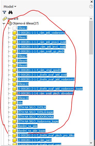

Dobrý den,
poradí dobrá duše jak seřadit tenhle seznam???

no zkoušel jsem to ale také jsem žádnou funkci např pod PTM nenašel.
Bohužel ani ručně přesouvat nejdou Cry

Stejně tak nejdou ani vybírat oknem.
Dejte nám hlas, ať se to pokusíme změnit >  http://forums.autodesk.com/t5/inventor-ideas/no-selection-window-in-multi-body-part-for-bodies/idi-p/6832572" rel="nofollow - http://forums.autodesk.com/t5/inventor-ideas/no-selection-window-in-multi-body-part-for-bodies/idi-p/6832572

Co je cílem změny řazení? Pokud jsou tělesa vzájemně závislá (např. rovinou náčrtu), jejich pořadí změnit nepůjde. Jinak jde pořadí změnit přetažením. Zřejmě by šlo i přes API.

Jde mi o to že když si takhle kreslim menší sestavy,hodilo by se mi seřazení na lepší vybírání těles do sestav.
