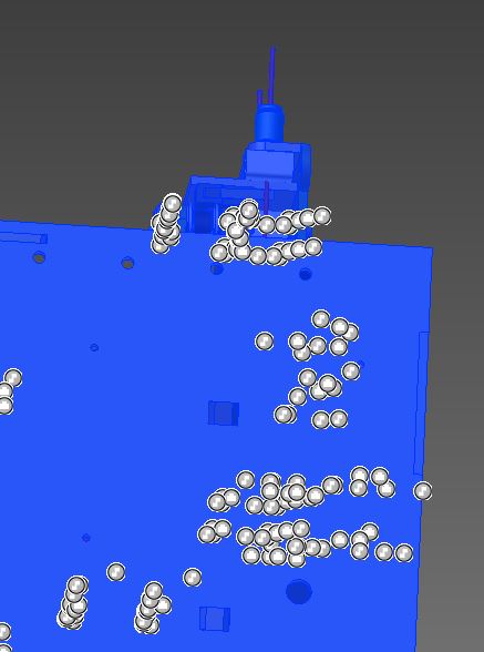

Nevite nekdo jestli se tato vec da vypnout?
V normalnim zobrazeni to jde pres kontextove menu, ale pokud je soucast vybrana, nepodarilo se mi nijak odstranit zobrazeni tech symbolu. Vadi to pri kontrole kolizi u rozsahlejsich sestav, misto zvyrazneni kolizi tam vidim jen kupu pitomych kolecek s vazbami ktere mne naprosto nezajimaji a zvyraznena kolize se muze lehce prehlednout.

Myslíte zkratku F9?
Odeslal: peterJ
Datum odeslání: 14.úno.2017 v 19:30
Bohuzel F8/F9 na tohle nefunguje.
Myslim tohle

To mě tam taky štve, ale nepřišel jsem na to, jak se toho zbavit. Ono si to taky tak trochu dělá co chce - někdy to zmizí a objeví se při nájezdu myši a někdy je to vidět pořád.
Zajímalo by mne, zda lze viditelnost nějak vědomě řídit.

Taky jsem na to narazil, na vědomé ovládání jsem taky nepřišel. Ale mě zabírá taková prkotina. Na díl s rozsvícenými iVazbami kliknu myší a pak kliknu vedle (nebo Esc) a iVazby náhle zmizí.

Vzhledem k tomu, že i-vazby používám minimálně, spíš vůbec, tak bych si viditelnost klidně úplně vypnul. Ale to jsem také nenašel.

Podle tipu je to Ctrl+Shift+Q
