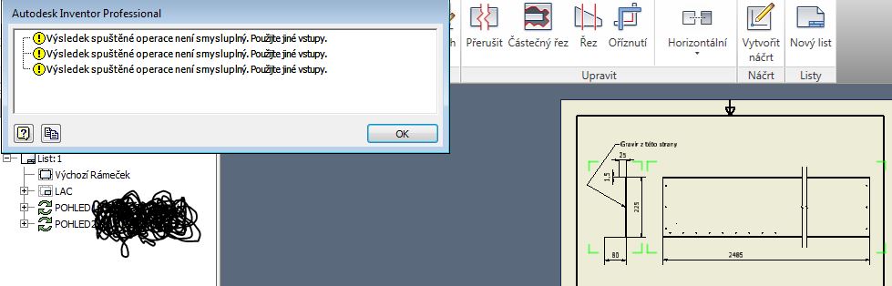

Ahoj, setkal jste se prosím někdo s touhle hláškou při otvírání/vytváření výkresu? Nevíte co s tím? Přeinstalace nepomohla.

To bývá chyba modelu/geometrie. Dělá to u více výkresů?

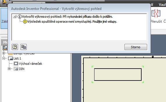

Právě že to dělá u skoro všech a i u těch nově vytvořených, kdy jsem zkusil udělat třeba jen váleček - to je ten první obrázek.

Jestli je to ve starém Inventoru 2012, který uvádíte v profilu, tak tam myslím podobný problém mohl nastat - je potřeba instalovat service packy a updaty. Poslední byl myslím SP2-Update4 (plus nějaké méně podstatné hotfixy). Zvlášť po reinstalaci se někdy na aktualizace zapomíná.
Pokud je to studentská licence, doporučujeme aktuální Inventor 2017.
