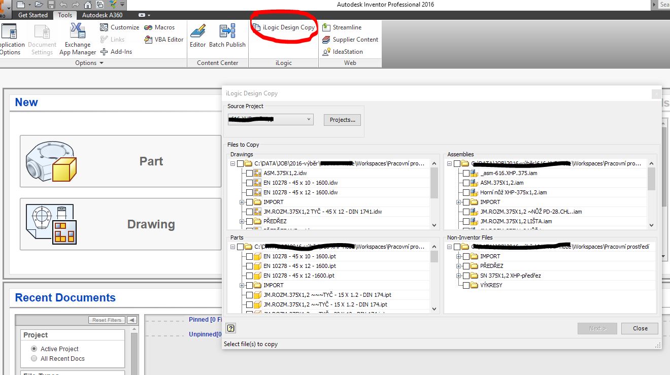

Odeslal: rys-kt4
Datum odeslání: 22.úno.2017 v 19:08
Zdravím,
možná to tu už bylo, " ilogic design copy ", co to vyzkoušet.
A navíc, existuje složka projektu "Workgroups", ve které se vytvoří potřebné podsložky pro dodatečné dokumenty i výkresy. Pak je ale nejlepší, dle mého názoru, funkce "pack and go" a opravdu nic se neztrácí.
Mluvím samozřejmě o lokální, jednouživatelské stanici bez Vaultu.
JanB.
