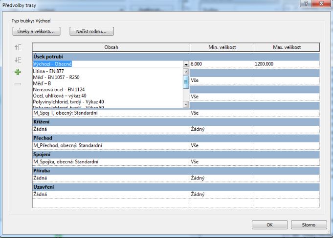

Nakoľko už táto téma existuje, ale riešilo sa tam potrubie a nie trubky zakladám túto novú.
Po niekoľkohodinovom bádaní som za nič na svete nedokázal prísť nato, ako zmením materiál trubky - Studená voda, teplá voda, kanalizačné potrubie. Ide mi konkrétne o prepnutie materiálu Uhlíkovej ocele potrubia na materiál Meď. Ako z dôvodu vkladania popisiek, ale aj z dôvodu výkazu množstva oceľového potrubia a potrubia medeného.
Ďakujem

Kliknúť na trubku, alebo stačiť a držať Ctrl a postupne klikať na trubky ktoré chceme zmeniť
Karte vlastností - kliknúť na "Upraviť typ"
Karta vlastností typu - kliknúť na  "Upraviť..."
Karta predvolby trasy - Úsek potrubí kliknúť na "Výchozí Obecné"
otvorí sa roztváracie menu, kde je možné vybrať niektorý z predvolených typov v prípade že chcete použiť trubku npr. plast hliník kliknúť na karte Predvolby trasy na "Úseky a velikosti..." a nadefinovať nový typ včetne rozmerov. Ten potom môžte vybrať v karte predvolené trasy.
