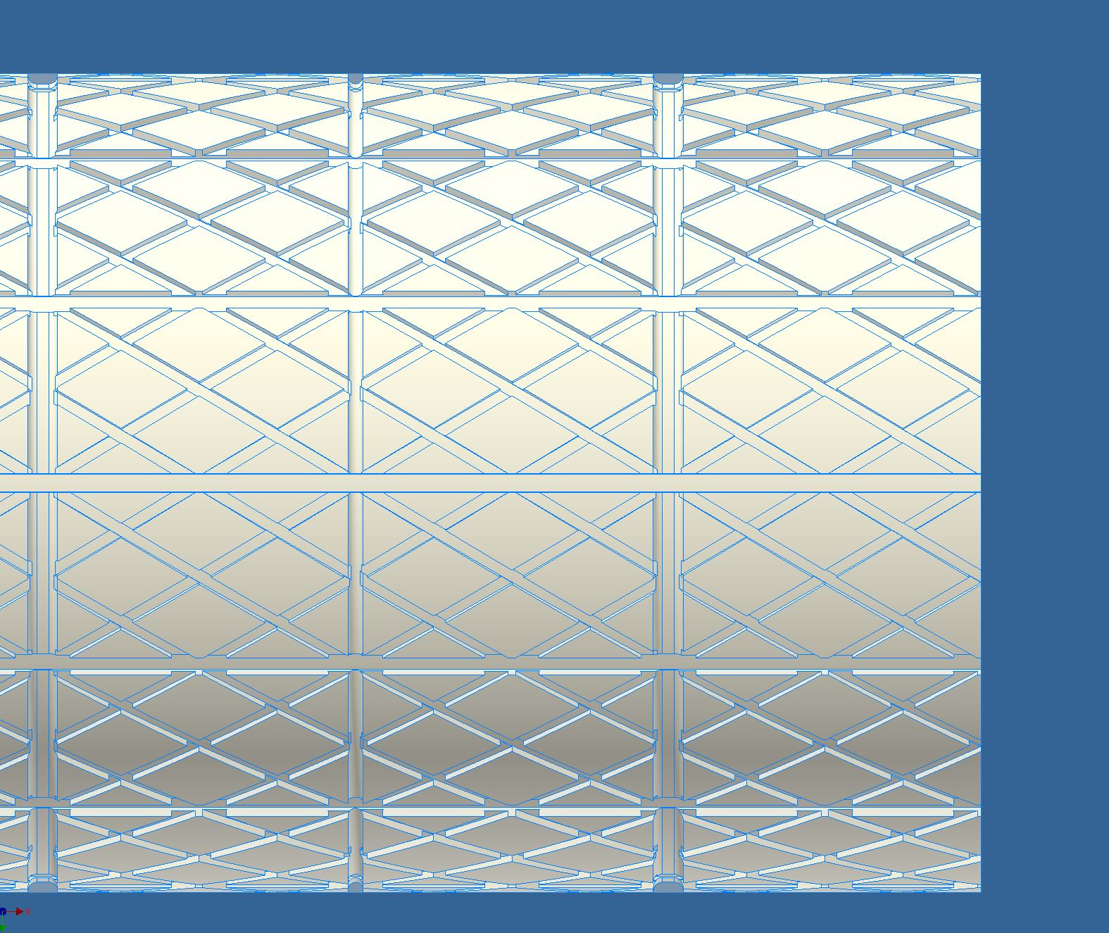

Dobrý den, ahoj,
mám tu jeden oříšek pro zkušené uživatele AI =o)
Můžete mi někdo říct, jakým způsobem provést drážkování viz příloha? jedná se mi o to, že metoda, kterou jsem zvolil je pro AI dost náročná a ještě si to neporadilo se zaoblením v drážkách.

Dobrý den,
toto se v Inventoru nemodeluje, ale použije se vzhled s vhodnou texturou, případně texturou s drsností povrchu (bumping).

Asi vytvorit hridel. Pak pres relief vytvorit ctverec na plose a pomoci spirali pole na spirale a pak pole na valcove ploše. Pak uz jen rozdělit plochy a provest zaobleni

Jasně, vím že se dá použít textura, ale já na toto potřebuji vytvořit výkres a tak jsem se do toho pustil. Podle textury výkres neudělám a propočítat to někde na papír a pomocí náčrtu to obejít, se mi moc nechtělo.
Vytvořené to mám, ale jak jsem psal, je to na Inventor velký oříšek nebo používám nevhodnou metodu, proto se ptám tady, jak by jste se toho zhostili. Někdy i takové jobovky jsou nutné ;-)

Podle mě nejednoduchhšší je vytvořit válec s vnějším průměrem a postupovat stejně jak se to bude frézovát.
1, odebráním udělát axiální drážky
2, odebráním udělát obvodové drážky
3, udělát profil te spirálové drážky, pomocí spirály odebrát
4, pomocí kruhového pole namnožit
5,
A, pomoci zrcadelni udělát zrcadlo pole (musito být vhodně nakresleno)
B, zde je druhá drážka jina, pak pro ni opakovát 3,4 se spirál na opačnu stranu rotace

Tak se mi to nakonec podařilo, ale je to pro inventor pořádná řacha. Když se Vás zeptám, pane Polesný, jak by jste tedy Vy dělal takový výkres, když se to teda nemá modelovat?? Nebo jste schopen doporučit nějakou alternativu (nástavbu) softwaru???
Pokud bude zájem o to, jak jsem to nakonec vytvořil, není problém Vám to sem postnout, ale je to kreslené v AI2017, tak to neotevře nikdo se starší verzí.

U nás ve firmě, ve vulkanizační dílně takto drážkují chlapi pogumované bubny. Drážky provádějí tak, že si vše pečlivě orýsují a pak nahřátou drážkovačkou tvoří tyto drážky ručně. Ano souhlasím s tím, že takhle detailní model je zbytečný, ale pokud z toho chci udělat výkres, tak bych si musel celou tu mozaiku nakreslit někde v náčrtu a pak to následně okótovat.
Chtěl jsem si hlavně zkusit, zda se to drážkování dá udělat v AI a ono to jde, ale rozhodně to již nikdy nebudu dělat, neboť čas strávený přepočítáváním atd. je neúměrný. Výsledek nakonec odpovídá tomu, co jsem zamýšlel, nikoliv však proces.

Drážkuje se až když je válec pogumovaný. Vezme se dlouhý tenký plocháč, který se pod daným úhlem (v našem případě 30°) přitiskne k válcové ploše bubnu a tím vznikne potřebné zakřivení ;)
Nejde o složité výpočty, jde o ten náčrt, který stejně teď dělám, v AI ve výkresovém prostoru to není nic moc práce
